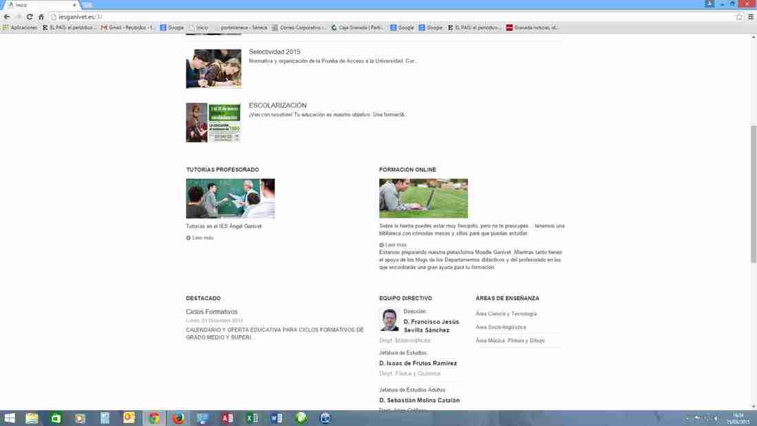

En la página de Inicio de mi Web tengo publicado en la posición User1 el módulo "ULTIMAS NOTICIAS". Al intentar acceder a cualquiera de los artículos pinchando en el enlace correspondiente, el artículo completo aparecen en una posición inferior, creo que "content", a la izquierda de otros artículos publicados en la position-7, y no se pueden leer completos.
Sin embargo hasta hace unos días aparecían en una ventana nueva y se podían ver completos.
¿Qué debo hacer para volver a publicarlos en una nueva ventana y que aparezcan completos?

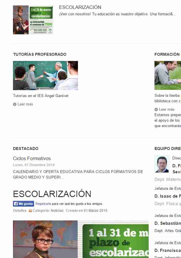

Al tratar de ver un artículo completo pulsando sobre el enlace sí se resuelve, sólo que lo dirige a un lugar inadecuado (envío dos capturas de pantalla en las que se puede observar en doden aparece el artículo), en concreto a la parte inferior de la página y no a una ventana nueva (o a una página nueva) como hacía antes.

El problema parece estar en que las noticias que se están mostrando en el módulo "Últimas noticias" no tienen asociado ningún elemento de menú. Debido a esto el elemento de menú que se asociará al enlazar con una de estas noticias será el de la página de inicio, por lo que se cargarán todos los módulos que hay en esta página de inicio, haciendo que la noticia quede colocada en la zona inferior.
Para arreglar esto tendrías que crear un elemento de menú que vaya asociado con estos artículo. Crear un elemento de menú para cada artículo es poco práctico, por lo que lo recomendable es que crees un elemento de menú de tipo Artículos » Mostrar una categoría en formato blog que cargue la categoría a la que pertenecen esos artículos.
Si no quieres que ese elemento de menú se vea en tu web crea un nuevo menú que puedes llamar (Menú oculto) y añade en él el elemento de menú que te comentaba. Al no estar publicado este menú en ningún módulo no se mostrará.
