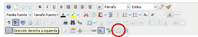

Para que solo se muestre un texto introductorio en el listado de artículo cuando se usa una vista de tipo blog tendrás que editar el elemento de menú que has creado para enlazar con las noticias. En la parte de la derecha tendrás que pulsar en la pestaña Opciones Artículo y en el parámetro Mostrar "Leer Más" seleccionar la opción Mostrar.
En cualquier caso, es muy probable que el problema no esté en esta configuración, sino que cuando creas los artículos no estás poniendo el marcador "leer más" que separa la introducción de la noticia de la noticia completa. Si no se coloca, en el listado de artículo se mostrará la noticia completa.
Si usas el editor JCE puedes añadir la separación con la opción que incluye el propio editor. Tienes que colocarte al final del párrafo donde terminará el texto de introducción y pulsar en el botón del editor que te marco en la imagen adjunta con un círculo rojo.
