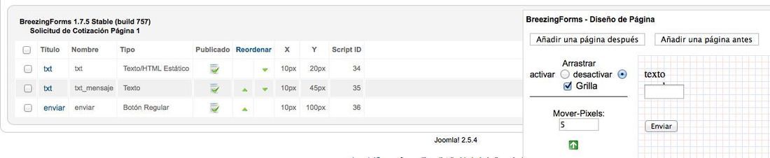

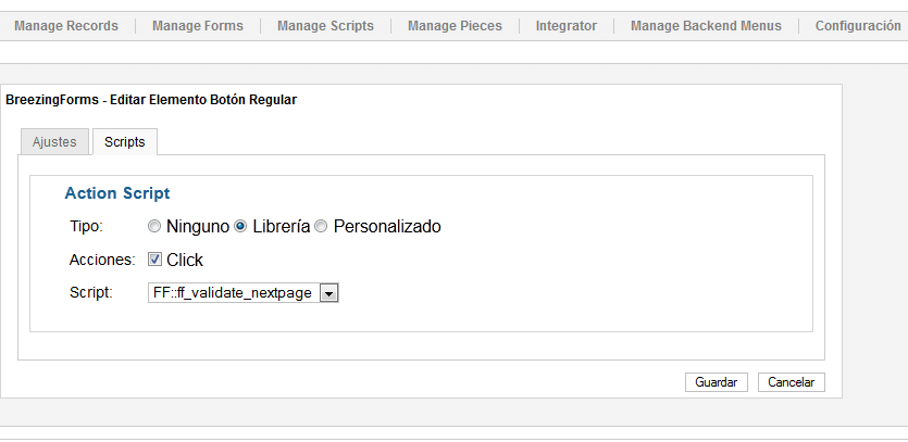

saludos el boton enviar de mi formulario solo se ilumina y no funciona ya me fije en el error_log y no hay nada al respecto del boton, el formulario esta hecho en modo clasico se queda como si no hiciera clic, adjunto la captura del scrip de configuracion 😉
gracias

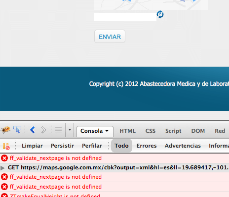

HOla Gilberto
Veo que se muestran errores javascript, tal como se ve en la imagen1.
Revisa si tienes este script de nextpage desde el tab de scritpts de Breezingforms.
Tal vez sea necesario que reinstales breezing forms.

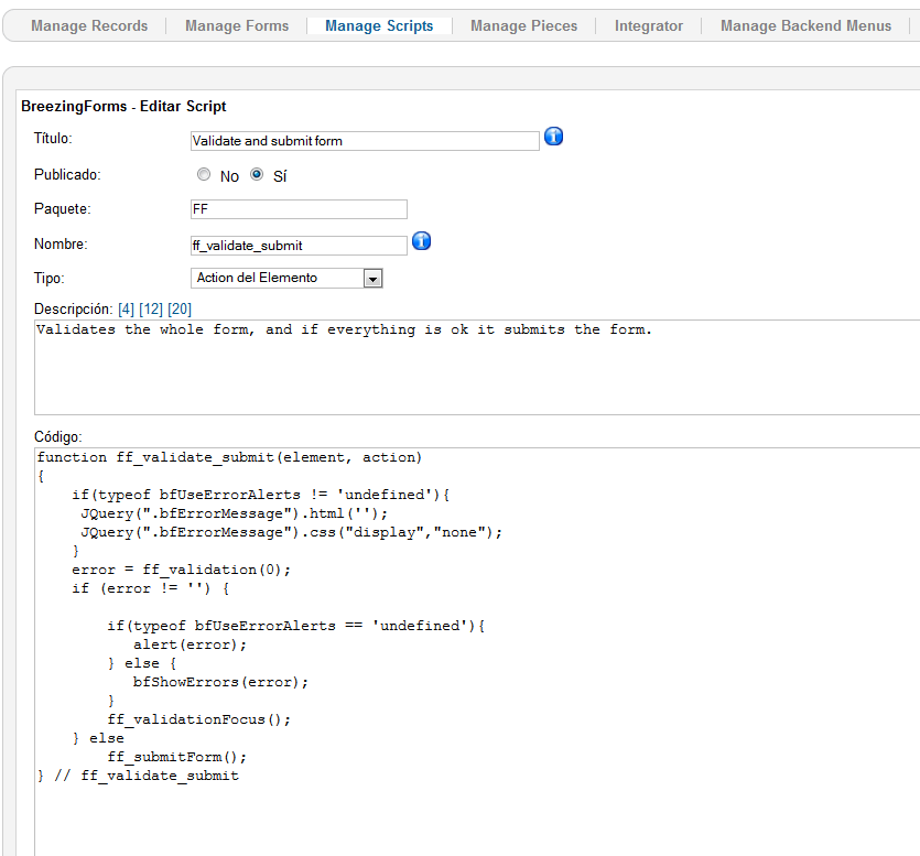

Gilberto Pineda
Respuestas: 161
saludos ya reinstale BreezingForms y tengo bien la administracion de script estan todos envio captura
del ff_validate_submit pero me sigue mandando el error ReferenceError: ff_validate_submit is not defined solo tengo un campo en el formulario para que sea lo mas sencillo ayuda :woohoo:

Hola Gilberto Pineda,
En principio el script del botón lo veo correcto:
function ff_validate_submit(element, action)
    if(typeof bfUseErrorAlerts != 'undefined'){
     JQuery(".bfErrorMessage").html('');
     JQuery(".bfErrorMessage").css("display","none");
    error = ff_validation(0);
    if (error != '') {
        if(typeof bfUseErrorAlerts == 'undefined'){
           alert(error);
        } else {
           bfShowErrors(error);
        ff_validationFocus();
    } else
        ff_submitForm();
} // ff_validate_submit

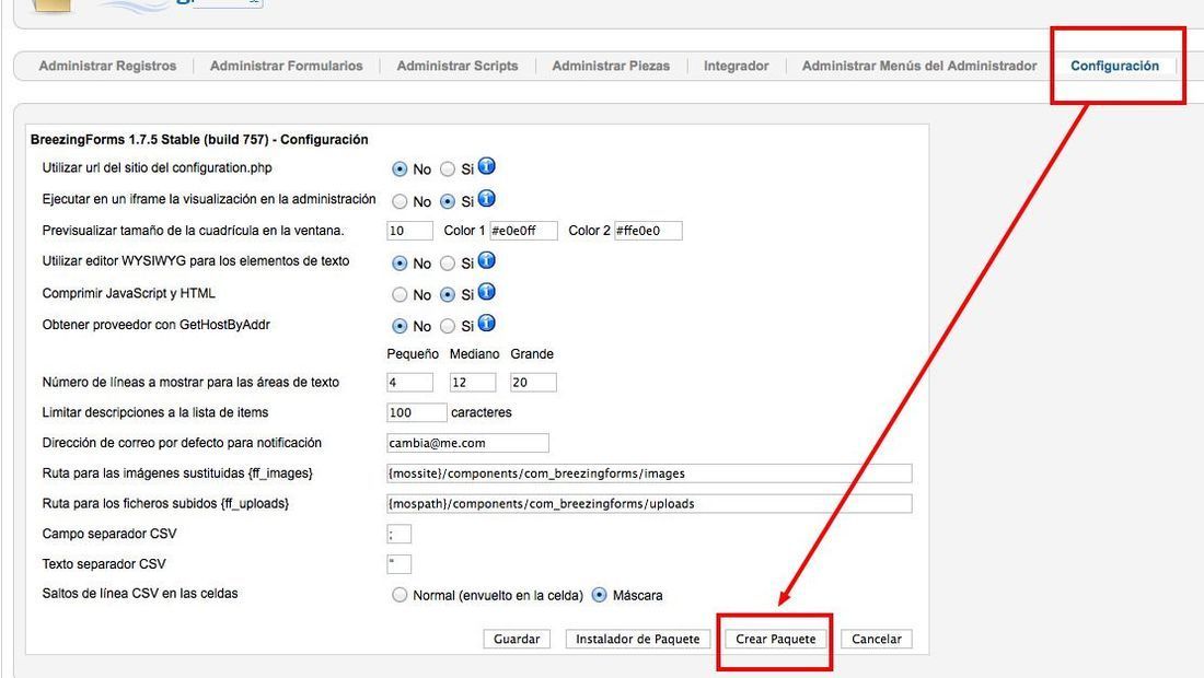

¿Puedes adjuntarnos el xml de tu Formulario para probarlo en otra instalación y ver que errores presenta?
Para exportar el Formulario en xml ve a Componentes, BreezingForms, Configuración, Crear Paquete, y si los datos de la pantalla que visualizas son correctos (estas de acuerdo con los que le pone BreezingForms) puedes exportar y descargar a tu PC el xml resultante.

Hola Gilberto,
Primero tienes que crear el paquete (adjunto captura):
Una vez creado el paquete adjunta el fichero en un fichero .zip y lo adjuntas para poder revisarlo.

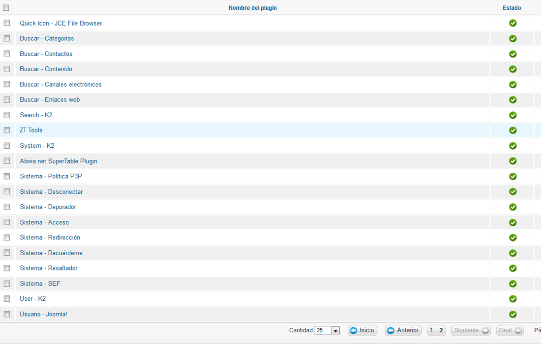

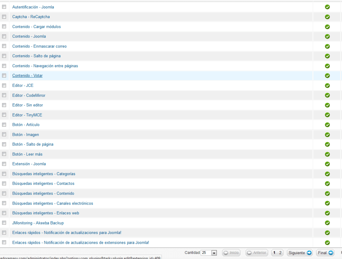

Gilberto Pineda
Respuestas: 161
ya entre en google chrome y en internet explorer y no funciona adjunto los plugins que tengo habilitados no esta el Ultimate PNG Fix que me comentas
gracias :blush:
