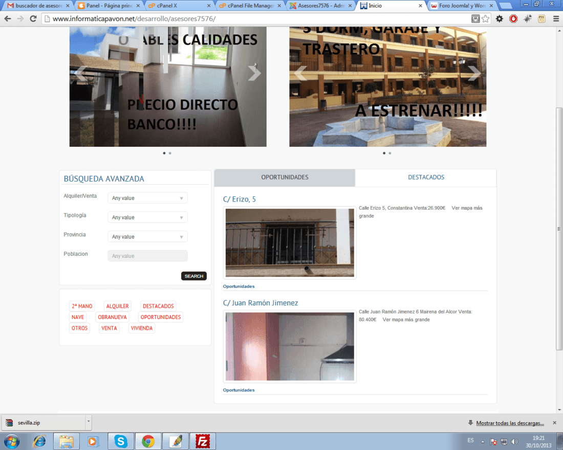

Mi web antes de insertar el módulo buscador fotocasa se ve así:
como puedes ver en la imagen se ve perfectamente todo cuadradiculado, pues mira ahora como se me pone la web con el módulo "buscador fotocasa", se me descompone ...
Que puede estar pasando?
