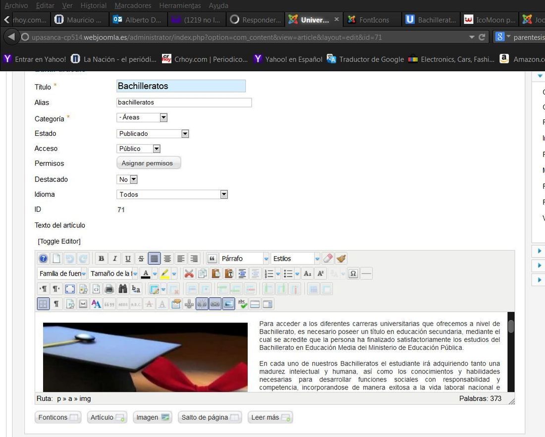

Gracias John,
El link del articulo es http://upasanca-cp514.webjoomla.es/index.php/bachilleratos.html, y adjunto la captura de pantalla.
Además el link del video del editor es http://demo.templateplazza.com/joomla/index.php/fonticons
Respondido : 23/12/2014 11:08 pm

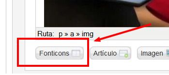

Adjuntanos una captura del editor de texto en modo código, se puede visualizar el botón en el editor.
Respondido : 23/12/2014 11:41 pm

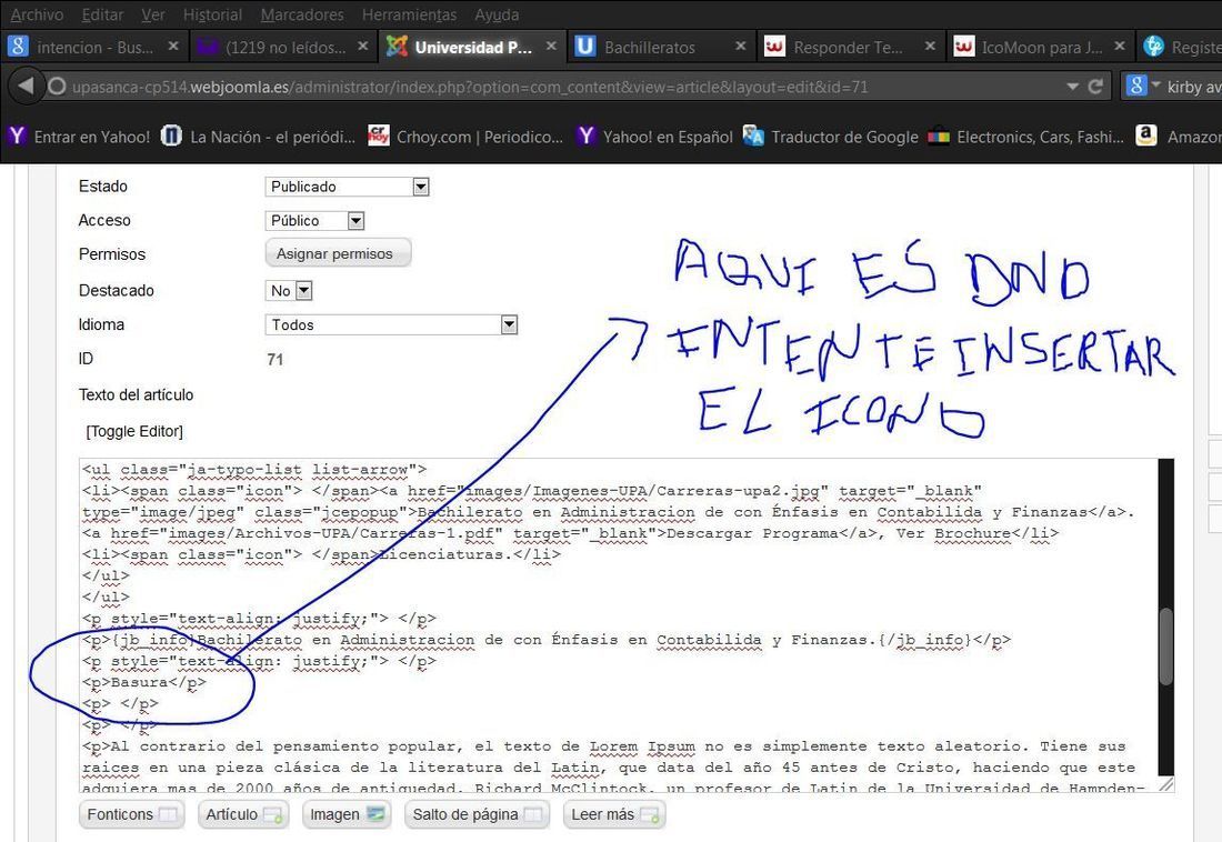

Respuestas: 42
Hola Johnny,
En efecto el botón del Fonticons aparece pero cuando le trato de insertar un icono y posteriormente guardo el articulo, dicho icono no aparece en la pagina web. Además si lo quiero ver en editor de código, la clase no aparece insertada (ver imagen adjunta). Estoy verdaderamente perdido!!!!!!!!
En realidad el tutorial que me refirieron se ve muy sencillo pero realmente no se porque no puedo insertar esos iconos en los artículos de mi pagina web.
Agradezco me puedan orientar al respecto;
Respondido : 24/12/2014 6:17 am
Si no te funciona el plugin puedes cambiarlo, Pablo te brindo dos opciones mas, también puedes probar con otro plugin: http://extensions.joomla.org/extensions/extension/style-a-design/typography/ns-auticons
