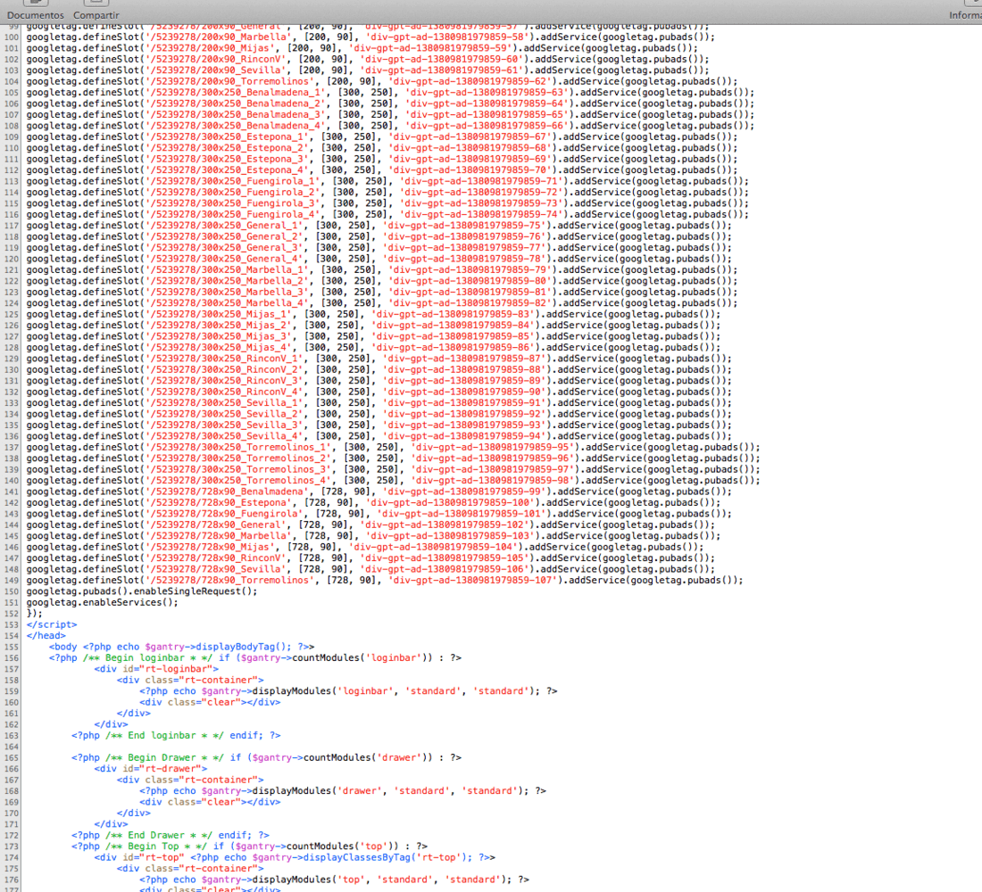

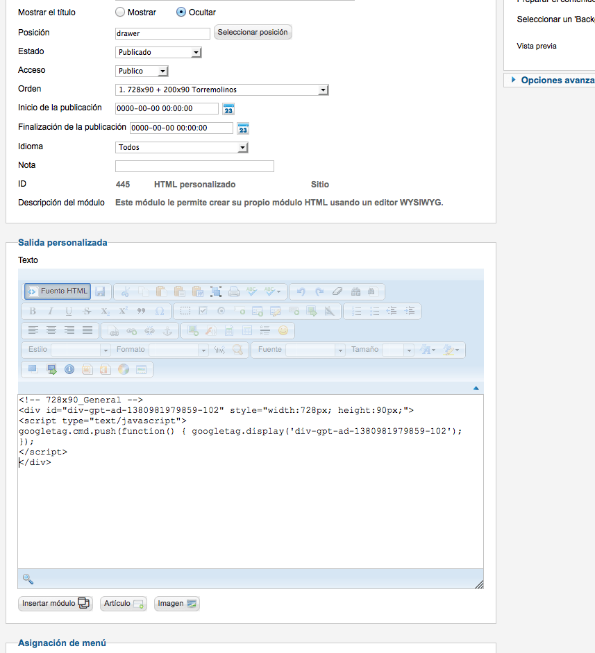

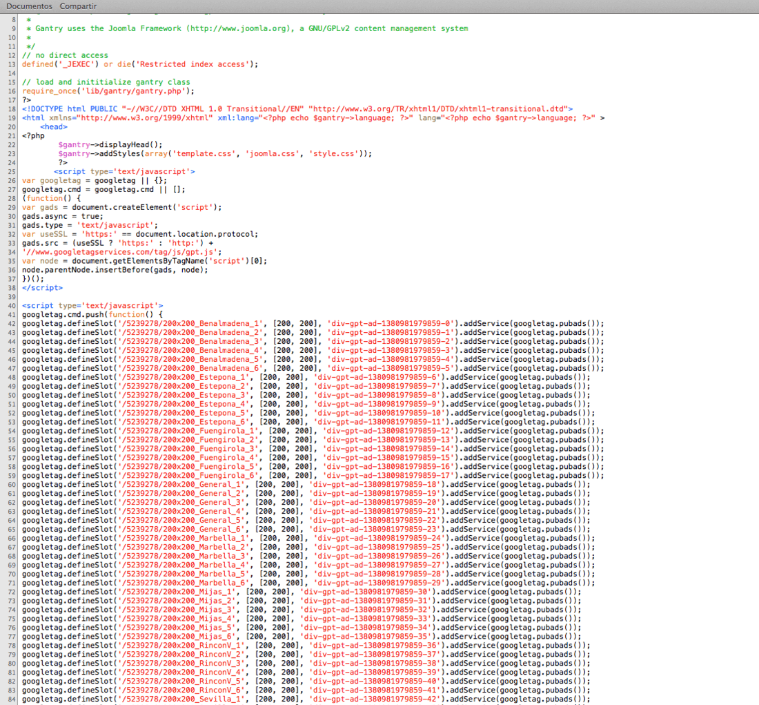

Efectivamente, me refiero a módulos en determinadas posiciones, de tipo html personalizado. La etiqueta de Google DFP consta de dos partes, una situada entre en header del index.php de la plantilla, y la otra parte en el modulo html personalizado donde quieres mostrar el anuncio.
Cuando pongo pocas etiquetas, todo funciona bien, el problema, viene, cuando pongo muchas, (al tener publi diferente en cada sección y tratarse de un periodico, ttenemos muchos modulos distintos) y aqui empieza el problema, ya que deja de verse todo.
Cuando generas las etiquetas, puedes decidir si solo generas unas cuantas o todas las que has creado, pero al tener un codigo que poner siempre entre el header del index.php al final, si vas a usar todos los modulos que has creado, tienes que generar las etiqutas para todos ellos y el codigo es bastante largo (más de 100 lineas ) y no se si este es el problema, o viene por otro sitio.
Adjunto capturas del codigo que pongo en el header (parte de el) y en el modulo html personalizado.
