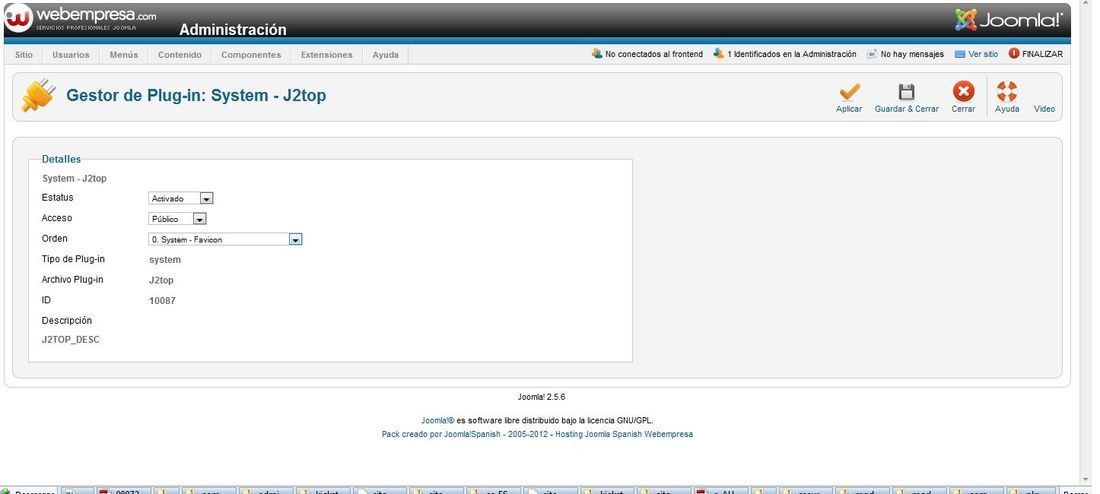

Gracias por la información. Ya instalé el pluging, pero no me aparece la opción para configurarlo. Solo se presenta una pantalla a la izq. donde me da la opción para activarlo o desactivarlo.
Funciona con el joomla 2.5??

Respuestas: 216
perdona, se me olvidó incluir la pantalla para que veas lo que sale cuando voy al gestor de pluging para hacer la configuración según indica el video

Hola Isabel
El pluging es para Joomla 1.5 y podrías tener problemas si lo instalas en Joomla 2.5, ya que veo que tu sitio web es Joomla 2.5 http://www.wm3.com/adico/administrator/
Actualmente veo error al ingresar al frontend del sitio
