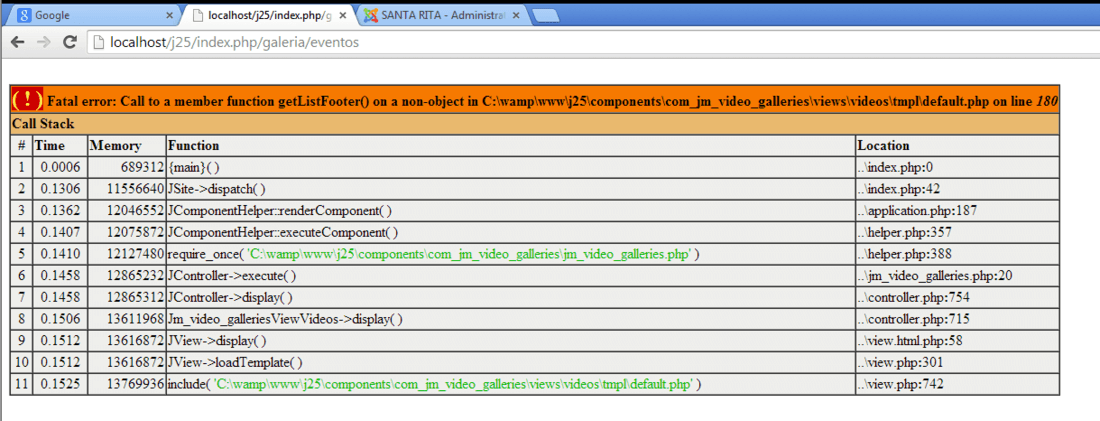

Buenas, he comprobado lo que dices y si tiene... ahora viene lo segundo, ¿cómo te aseguras que no se cargan esas librerías?.
Lo he hecho en local y efectivamente da error
He buscado por internet y hablan de la posibilidad de usar jquery para que no haya conflicto: http://ciudadblogger.com/2011/02/usar-jquery-y-scriptaculous-al-mismo.html
A mi todo esto se me escapa ahora mismo.
Respondido : 22/08/2014 1:53 am
Tendrías que enviarnos una captura desde el servidor, no brindamos soporte a localhost.

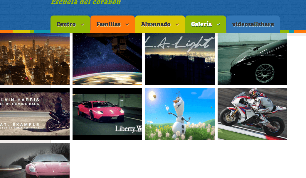

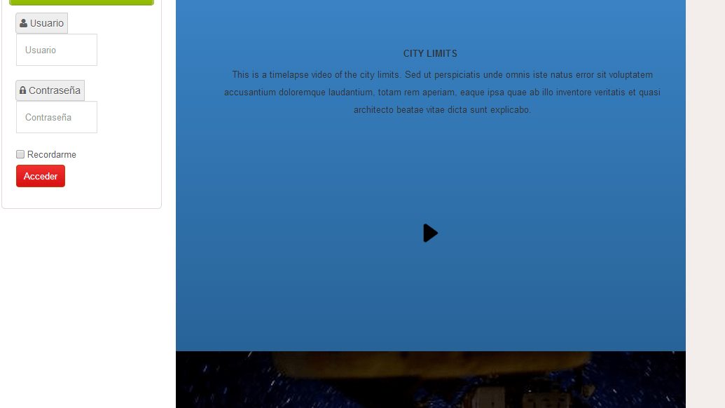

Hola ,lo he instalado y no me da alerta pero lo descuadra todo.
Debajo aunque no se ve bien está el módulo de acceso.
Al entrar en el vídeo tampoco lo centra mucho.
¿Qué debo hacer?

Por lo que comentas si ya se muestra entiendo que el problema de la carga de jquery y bootstrap esta funcionando correctamente, tendrías que enviar el link de la galería en tu sitio web para ver lo que comentas del centrado.

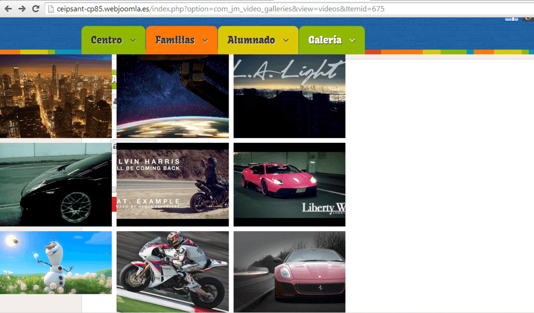

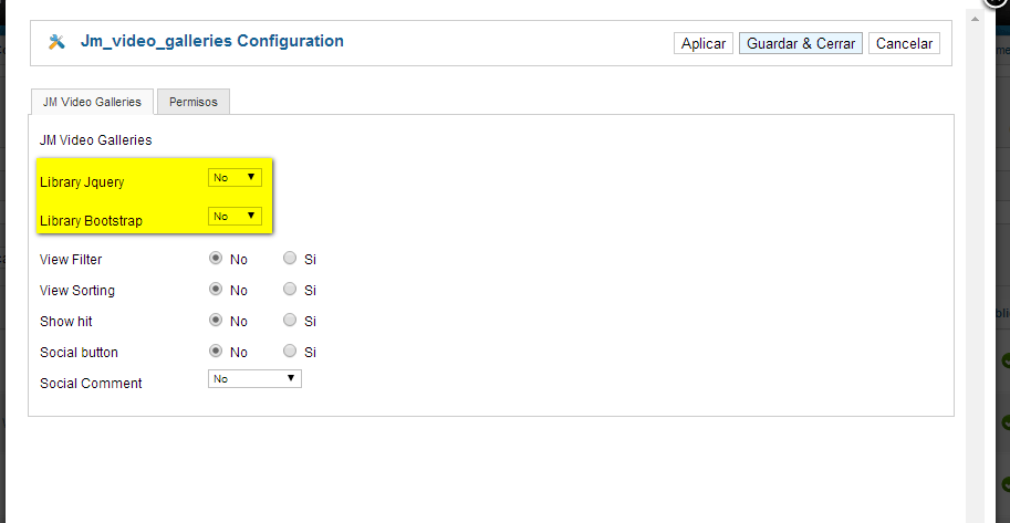

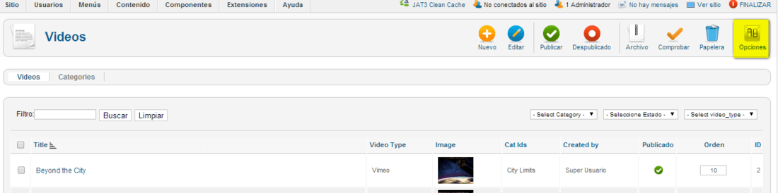

Hola, acabo de mejorarlo:
Pasos que he seguido por si ha alguien le interesa:
1.- Me he ido a la configuración del componente.
2. He puesto a NO donde pone JQUERY y BOOTSTRAP
lo que pasa es que ahora las miniaturas son gigantes y no hay espacio entre ellas, como se puede ver:
http://ceipsant-cp85.webjoomla.es/index.php?option=com_jm_video_galleries&view=videos&Itemid=675
Siguiente problema... que puedo hacer?
saludos
Respondido : 23/08/2014 1:23 am
Hola Cortes,
Tendrás que hacer pruebas habilitando solo jQuery y probando (limpiando primero la caché) y luego solo activando bootstrap para determinar con cual se ve bien y quien genera el conflicto.
Revisa que en portada o donde utilices esa extensión no haya otros módulos cargando jQuery que puedan contribuir al conflicto.
Respondido : 23/08/2014 2:55 am

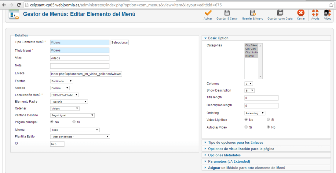

1.- En esta opción
jquery--> si
boostrap-->no
Se va al izquierda
2.- jquery--> no
boostrap-->si
Salen los videos enormes y pegados.
Hay un módulo de acceso que he quitado en ese item para ver si cambiaba la situación y no cambia. Cuando han estado juntos el modulo de acceso y los videos tambien se ha desconfigurado con la opciñon 1.
He probado all share videos, pero me gusta menos.
saludos, gracias
