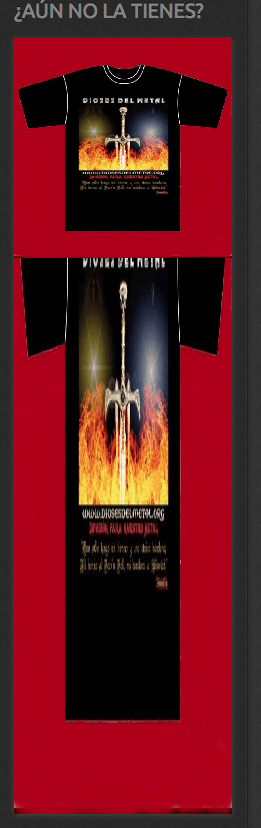

Anteriormente tenía publicados 4 banners en el lateral derecho, pero sin ninguna razón dos de ellos comenzaron dando problemas hace tres semanas, al finalizar la transición cargando las imágenes (uno de ellos con tres imágenes y otro con dos) el módulo se redimensionaba, es decir, al finalizar el ciclo de imágenes la última se alargaba sin saber por qué, arrastrando los contenidos de la imagen. Volví a publicar los banners asegurándome de que el tamaño de las imágenes era el correcto pero sigo con el mismo problema.

Gracias por tu respuesta Luís, usé ese video para crear mis banners. El problema es que creé cuatro banners en la misma plantilla y funcionaban correctamente, después de unas tareas de optimización dos de ellos presentaron los problemas que te digo y ya no hay manera de que se visualicen de forma correcta, ni cambiando imágenes ni creando un nuevo módulo... Todos ellos estaban creados con las mismas premisas y tamaño de imágenes, pero de repente dos de ellos se ven alargados como muestra la captura.

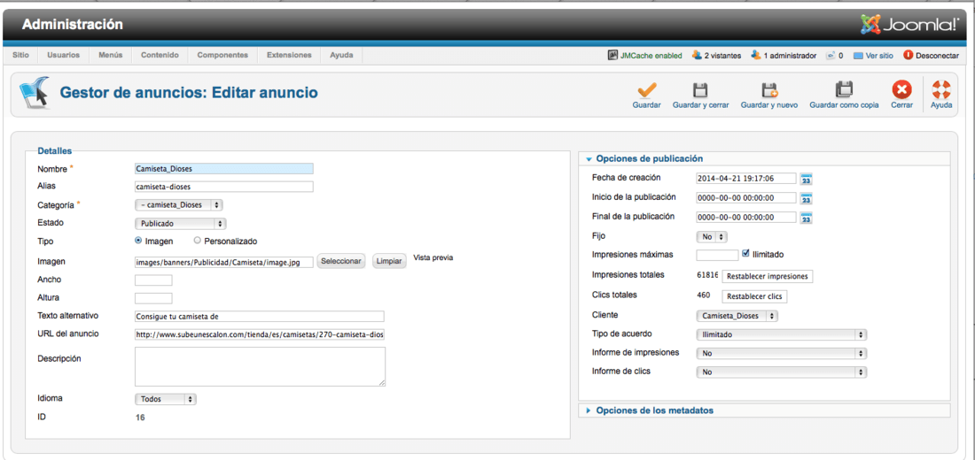

Tendríamos que ver capturas de esos banners, pero desde el componente, donde podamos ver el código de esos banners para ver cual es el problema.

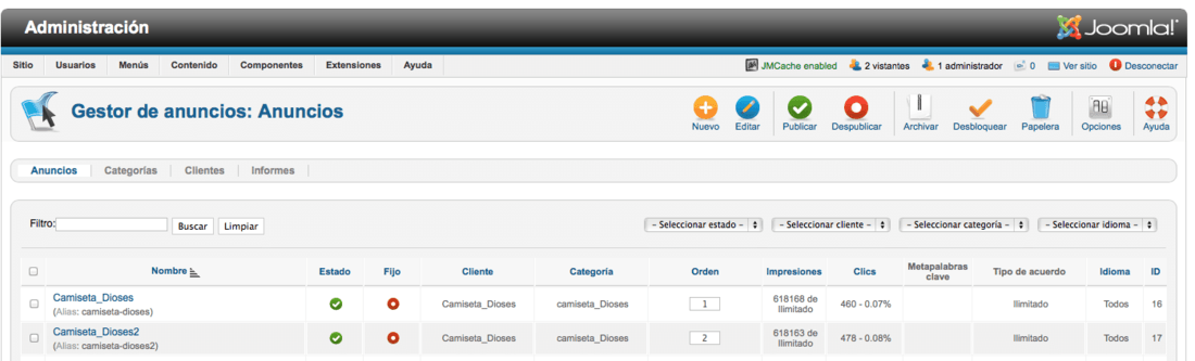

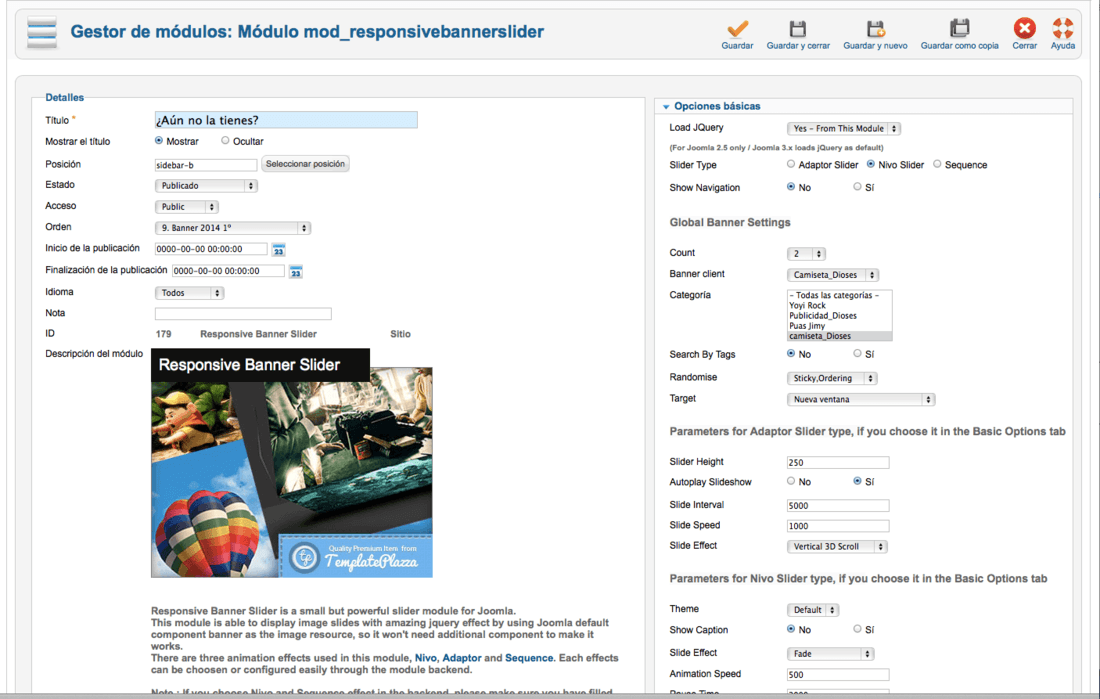

Buenas, aquí os envío algunas capturas, del módulo y del componente.

Por lo que veo estás utilizando el módulo Responsive Banner Slider que no se trata de un módulo que venga por defecto con Joomla, aunque este use el componente de anuncios del propio.
Si se trata de un módulo de pago tendrías que verificar si tienes la última versión del mismo o consultar el problema con los desarrolladores del mismo: http://www.templateplazza.com/products/code/joomla-extensions/view_document/17-responsive-banner-slider
Al tratarse de un módulo que utiliza javascript es posible que se esté produciendo algún tipo de conflicto con otros elementos de la página.
También podrías optar por probar otros módulos para ver si no dan ese problema. Puedes encontrar varias opciones en el siguiente enlace:
http://extensions.joomla.org/extensions/ads-a-affiliates/banner-management
