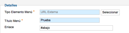

2-Luego agregarás el ítem de menú, el ítem de menú tendrá que ser visible cuando se muestre el artículo ya que este hará referencia al ancla. Crea un nuevo ítem de menú de tipo url externa y utiliza la url #abajo , tal como se muestra en la imagen adjunta.
Y con esto debería funcionarte.

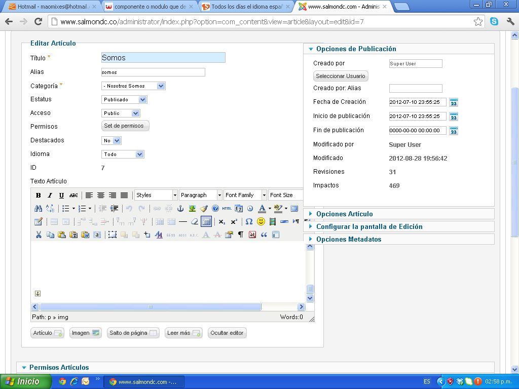

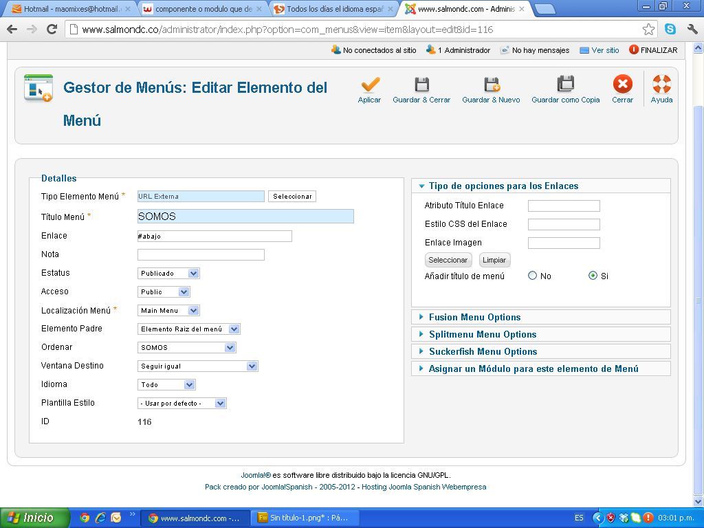

hola mira ya lo he intentado pero nada..no sé que pasa..te muestro el proceso a ver que podrtia estar pasando
aqui el articulo con su respectiva ancla al final
y aquí el item de menu con el numeral en en enlace
te agradeceria que me cuentes que puede estar pasando..como te das cuenta en la url www.salmondc.co al pinchar en el boton "somos", no pasa nada, se queda quieto como si no conduciera a ningun lado

Hola Cesar
La configuración es correcta, pero creo que el error es funcional, es decir cómo pretendes que funcione en tu sitio web un ancla.
En tu captura veo un artículo llamado "Somos", pero no veo que este artículo tenga contenido, el artículo debería tener contenido y no sólo un ancla, además debería mostrarse en el inicio al cargar tu web junto con el menú en donde pusiste el enlace de la referencia al ancla.
Puedes explicarnos que es lo que buscas por que tal vez te hemos estado explicando una funcionalidad que no se adecua a lo que necesitas.
Las anclas funcionan con contenido que hace desplazar la barra y debe verse el artículo en el mismo lugar que el link (o item de menú) de referencia, por ejemplo revisa el siguiente artículo:
