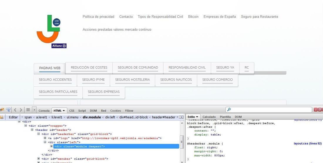

anteriormente me funciono lo que me dijo jhon de poner
#header .menu.menu-sidebar li{
float:left;
margin:10px;
background:none!important;
y el menu de contacto etc..pasaba a estar en horizontal en vez de en vertical, pero ahora he puesto ese codigo en style.css y sigue igual.
Quiero que salga en horizontal
gracias
Respondido : 27/08/2013 12:14 pm

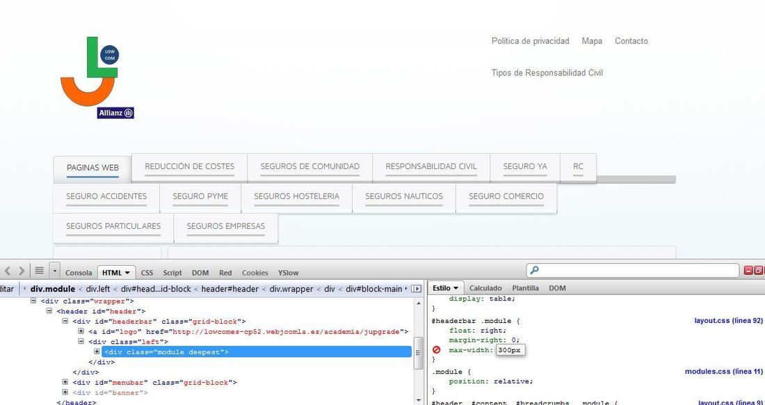

Hola Luis,
En el siguiente artículo del Blog de Webempresa se explica el uso de Firebug, herramienta destinada a localizar cadenas de código, estilos, etc., desde tu navegador:
Fifebug Firefox:
Prueba a cambiar el max-width de 300 a 500 por ejemplo:
Respondido : 28/08/2013 7:38 am

Hola Luis,
El archivo es Contenido solo visible a usuarios registrados
En el Firebug donde marca la linea layout.css (linea 92) se puede ver la ubicación del fichero.
Si tienes que hacer cambios de CSS en la plantilla, tienes que aprender bien el uso de la herramienta Firebug.
www.webempresa.com/blog/item/282-usando-firebug-para-modificar-la-apariencia-de-una-plantilla-joomla.html
Respondido : 28/08/2013 8:13 am

Hola Luis,
No se si probaste a poner 500 tal como te indiqué:
Prueba a cambiar el max-width de 300 a 500 por ejemplo.
Respondido : 28/08/2013 8:36 am

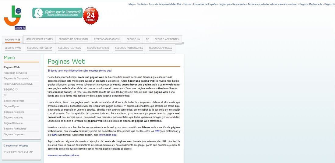

Hola Luis,
Cuando probe yo antes se visualiza bien con 500 porque tenias menos elementos de menú, ahora has añadido varios. He probado el valor 800:
Los títulos de los menús son demasiado largos para que entren en una sola linea.
Respondido : 28/08/2013 8:44 am

Hola Luis,
Serían menos los elementos de menús o los títulos más cortos, es fácil observar que puestos en una sola línea ocuparían más que el ancho de la plantilla.
Respondido : 28/08/2013 8:58 am

Hola Luis,
La web de esa forma se ve horrible. :S
El ancho de las plantillas es mejor no modificarlo, es molesto para los usuarios realizar scroll horizontal. Es mejor poner de alguna forma los menús en vertical.
Respondido : 28/08/2013 9:18 am

Hola Luis,
Cambia entonces el ancho de la plantilla, creo que desde la administración de la misma se puede cambiar el ancho en pixeles, sin tener que cambiar en código.
Respondido : 28/08/2013 9:41 am
