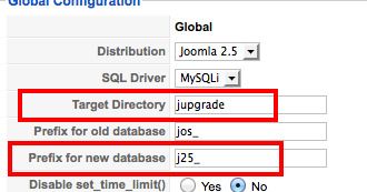

Es mejor que uses jupgrade, revisa el siguiente artículo
jupgrade te exporta todo lo nativo de Joomla, te crea un joomla en una carpeta, sin embargo para las extensiones de terceros y plantillas tendrás que instalarlo manualmente

¿Entonces, hago primero la migración con Jupgrade, y luego instalo la plantilla y las extensiones y plugins que no haya migrado automáticamente el Jupgrade?
Y otra duda: entiendo que Jupgrade instala su propio Joomal 2.5.. ¿Eso quiere decir que ya no podré instalar vuestro pack free Joomla Webempresa que viene en español y lleva varias plantillas y extensiones incluidas? ¿Tendré que quedarme con una Joomla 2.5 más "pelado"?

Hola RosaB
Si, primero debes hacer uso del jupgrade y luego instalar las extensiones que requieres.
Con respecto a tu segunda consulta, efectivamente, deberás instalar el resto de extensiones , idiomas , etc , cuando tengas listo esto puedes consultarnos para enviarte algunos de los links de las extensiones que usa el pack Webempresa.

Acabo de correr el Jupgrade y me parecía que todo había sido correcto,
pero resulta que en mi web en producción (con 1.5 y Topaz ) ME HA DESAPARECIDO el SLIDESHOW!!
He limpiado la caché del backend, he activado y desactivado el módulo del JASlideshow, he comprobado que las imágenes están donde siempre (y el firebug dice que sí están allí) pero solo sale un cuadrado azul..
¿qué puede haber pasado?
¿Qué se os ocurre que puedo hacer? (ahora lo he dejado desactivado para que la web no se vea fea)
Gracias!!
Respondido : 19/02/2013 6:48 pm
Respuestas: 46
Hola, de nuevo
He arreglado el problema del JASlideShow!!
Resulta que al ejecutar el Jupgrade, antes hay que Activar el Plugin System-Mootols Upgrade...
Pues con este plugin activado, el JASlideShow no se muestra (queda como si estuviera en visibility=hidden todo).
He desactivado el plugin System Mootols y ya se ve de nuevo el JA Slideshow (no tengo ni idea de por qué)..
El 2.5 se ha cargado bien en el directorio /Jupgrade del sitio (aunque la web se ve de pena... tengo que buscar una plantilla con posiciones de módulos parecidos , supongo, y hay trabajo :S !)
JUpgrade me ha dejado el Joomla 2.5 sin ningún componente ni plugin ni nada (a pesar de que daba un mensaje de que estaba actualizando xmaps, jce, akeeba y admin tools...)

Una última duda: Si quisiera volver a ejecutar el jupgrade (para migrar una versión más nueva de mi web actual en Joomla 1.5) ¿qué tengo que hacer? ¿con borrar el directorio /jupgrade/ del servidor bastaría? ¿O tendría que hacer algo más?
Gracias de nuevo,
Respondido : 20/02/2013 2:08 pm
Hola RosaB,
Puedes cambiar el directorio y el prefijo en las opciones de jUpgrade:
Debes considerar que la base de datos se llenaría con esta ejecución y tendrías que realizar la limpieza tal como muestra el vídeo que te adjunto Jhon.
Respondido : 21/02/2013 4:54 am
