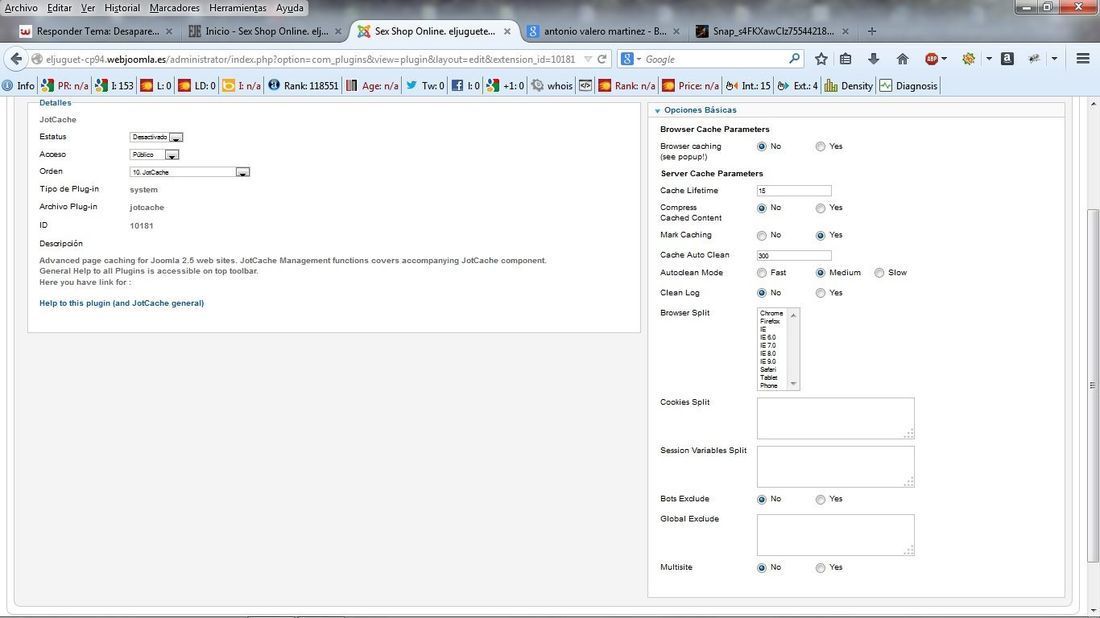

La configuración que tengo hecha en el Jotcache es la de la captura. jotche.jpg ¿he de modificar algo para que no se aplique sobre el modulo de galeria inicio, que es el del slyder en store box?
Respondido : 02/07/2014 1:39 am
No se adjunto la captura, solo puedes ingresar ficheros .jpg o .png.
Respondido : 02/07/2014 1:40 am
