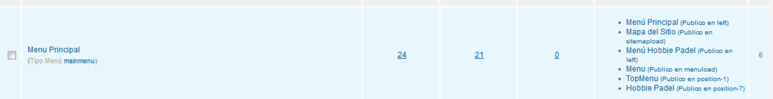

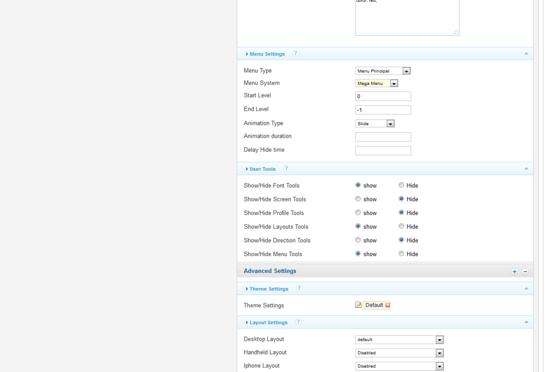

Facilitanos una captura del módulo de Menú Principal (Gestor de Módulos) para ver como están los Parámetros.
Hola Luis,
he instalado 2 módulos ultimamente, y sinceramente no recuerdo desde cuando tengo dicho error los módulos son Phoca Gallery Menu Module Phoca Gallery Image el sinceramente no se que modulo quieres que te enseñe ya que es el menú principal el que tengo seleccionado en las opciones de configuración de la plantilla.

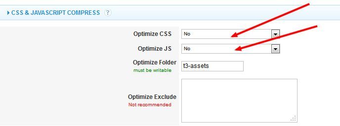

Hola Ignacio,
Es posible que al mover de directorio dichos archivos de compresión que generan el Framework de la plantilla automáticamente sufran algún tipo de daño, en todo caso al deshabilitarlos ya no se generaran y no te provocarán mas problemas.
