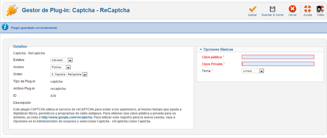

Especialmente, verifica que tienes las claves pública y privada bien configuradas.
Espero que te sirva.

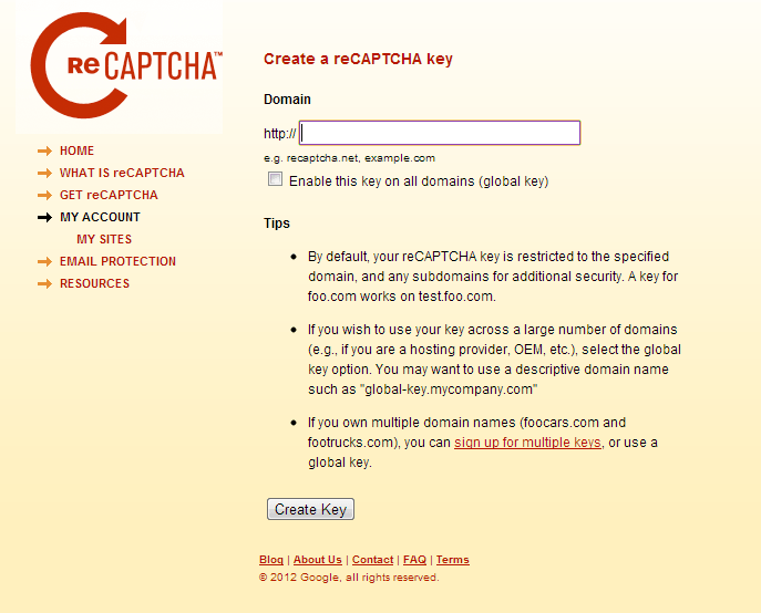

comprueba que las claves están generadas para el dominio correcto al crear el captcha en https://www.google.com/recaptcha/admin/create.
Y que las claves están correctamente copiadas en la configuración del plugin.

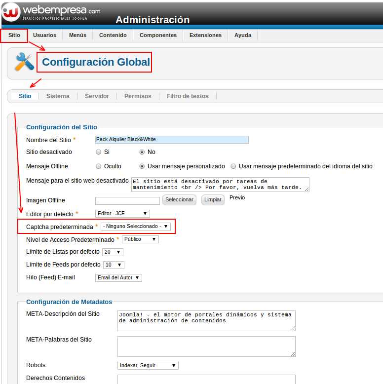

Hola Eduardo,
Revisa la siguiente captura:
Se agradece que cuando formules una consulta:
