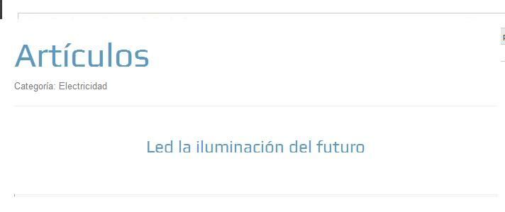

en mi pagina tengo dos custom html, cada uno tiene un link apuntando a un articulo interno de mi web, y al acceder al articulo encima de el texto me muestra la palabra "articulo" solo me pasa con estos dos custom, en el resto de artículos se muestran correctamente con su titulo
en concreto donde tengo este problema es en:
saludos. muchas gracias
URL del sitio: http://electrit-cp47.webjoomla.es

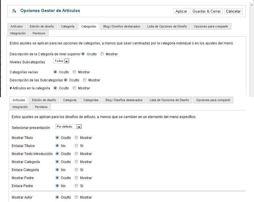

Accede al Gestor de Artículo o Categorías y cliquea en "Opciones" (el icono superior derecho)
Allí busca la ficha "Categoría", revisa si tiene para mostrar el título en "Ocultar".
Hola Miguel, te adjunto una captura de lo que me dices, yo no veo que este marcado mostrar,
tampoco se muy bien de donde se saca la palabra "articulo" ya que no tengo ninguna categoria llamada articulo, y estos articulos los tengo en otras categorías cuando pongo mostrar categorias me sale asi:

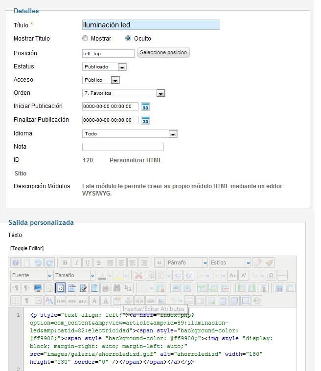

lo que yo tengo es un custom html, y en el campo salida personalizada, lo que tengo es una imagen con un link a ese articulo :

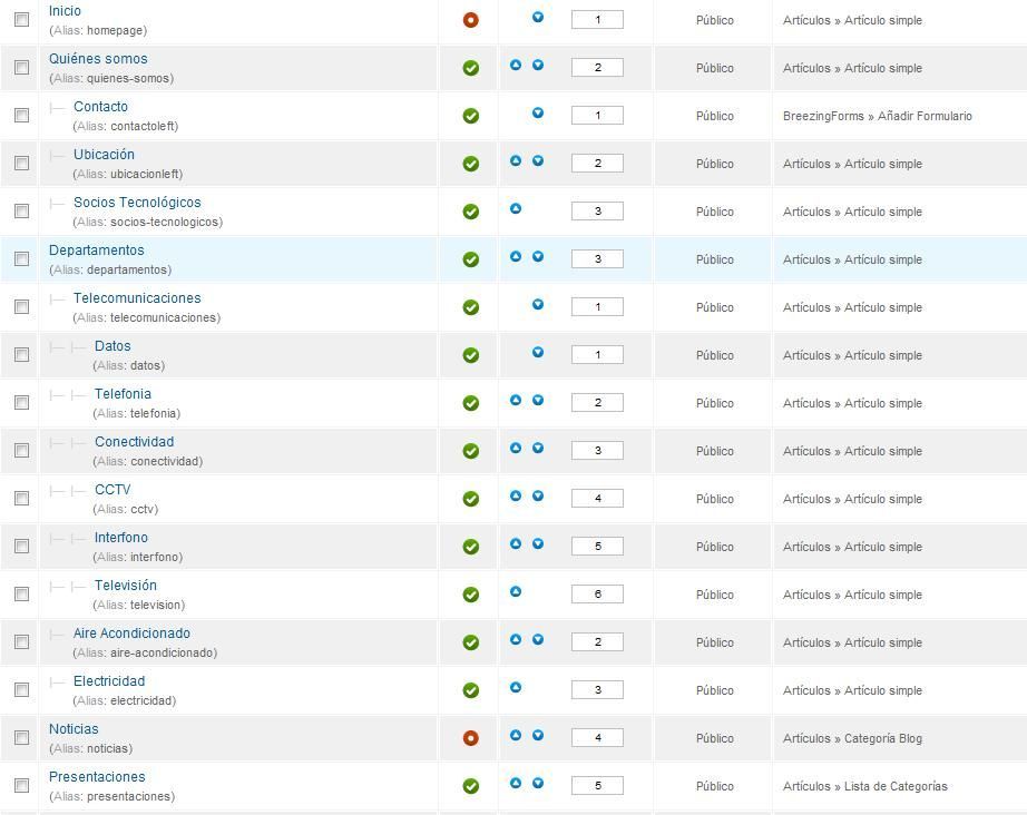

no tengo un item en el menu para llamar a ese articulo pero si a otro de su categoria:
este es el menu:

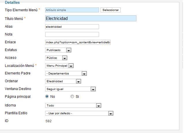

este es el item del menu "electricida"
el tipo de elemento del menu es un articulo simple y este es el link al que llama index.php?option=com_content&view=article&id=80 (este si se ve correctamente, sin la palabra "Artículo" encima.
Este es el custom html, donde hago referencia al articulo que sale mal: (en la pagina web, son los dos custom que tengo en el lateral izdo)
