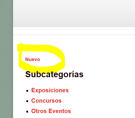

Tras seguir las indicaciones para Optimizar el SEO en mi Pagina, se han detectado 2 Errores, uno ya esta medio solucionado y nos queda el siguiente:
Por causas que no llego a conocer, en algunos apartados de mi Pagina se ha activado la opción de "Nuevo".
Como seria posible que dicha opción no estuviera habilitada?
Se adjunta una captura.

He revisado tu enlace y...no es la solución, el problema es que cuando pinchas por ejemplo en el Ítem Ejemplares, tienes una opción "nuevo" por el cual puedes crear un articulo sin estar autorizado para ello....
Lo que se pretende es que dicha "Opción" no este disponible.

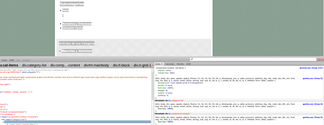

Parece ser un tema de plantilla puedes ocultar con la clase:
display:none;
Puedes utilizar firebug para esta acción. En el siguiente artículo del Blog de Webempresa se explica el uso de Firebug, herramienta destinada a localizar cadenas de código, estilos, etc., desde tu navegador:

A ver... tengo el Firebug instalado en mi navegador, pero sinceramente y, tras ver el vídeo..se necesita algo mas que tener el Firebug y ver un vídeo para poder realizar lo que Tu das por hecho, ya que he activado el Firebug y tengo localizado la Cadena de Código..otra cosa es saber como modificarlo para eliminar la opción "Nuevo" en la vista de Artículos.

Te paso una copia del código obtenido en firebug:

Ademas del vídeo te envié una captura donde se muestra la linea que debes modificar y la ruta al utilizar el firebug.

Pero a mi no me sale la linea 147 de Joomla.css.
Dime que has seleccionado en el Firebug para que te salga dicha linea.

Agrega el siguiente código :
.category-list .cat-items form span{
display:none;
En el archivo :
http://www.castillodesaitai.es/templates/rt_camber/css/template.css
Este archivo esta en :

Puedes colocarlo al final de todo
