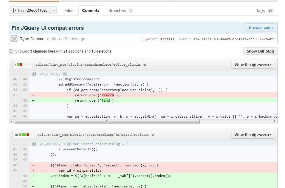

He encontrado esto en el foro de JCE Editor. Es del 14 de Marzo:
CE 2.3.2.3
Firebug shows some errors when trying to use "search and replace".
after clicking the toolbar icon:
Error: no such method 'select' for tabs widget instance
after clicking the replace-tab:
TypeError: ui.panel is undefined
thanks in advance for caring.
Respuesta:
This will be fixed in the next update.
https://github.com/widgetfactory/jce-editor/commit/29ec64702c9dcd0667c0fd4726e907dcdbb74621
Por si no puedes entrar en el enlace adjunto pantallazo con el inicio del contenido. Parece que es un error de JQuery IU. Tengo el pluguin JQueryEasy instalado pero desactivado. ¿Podría solucionarlo a través de este pluguin? Si es así, ¿cómo?

He realizado pruebas con el buscador del JCE y me funciona correctamente. Tendrías que indicarnos la versión de JCE que estás utilizando. Indicas que lo has vuelto a instalar, pero no se si se trata de la última versión.
Por otro lado, dado que esto se ejecuta con javascript, sí que es posible que cause conflicto con alguna otra extensión (normalmente plugins) que tengas instalado, por lo que podrías probar a ir desactivando plugins para ver si detectas alguno que cause el problema.

En el post de su foro parece que indican que se solucionará en la próxima actualización.

Si el problema se resuelve con la próxima actualización de JCE, quizás mejor esperar, puesto que lanzan versiones bastante a menudo.
