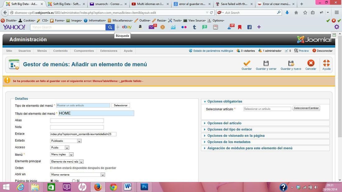

Buenas tardes:
Estoy creando una página web y tengo problemas al crear menús. Me aparece el siguiente error:
"Se ha producido un fallo al guardar con el siguiente error: MenusTableMenu: :_getNode fallido -"
Lo curioso es que he creado bastantes apartados del menú, pero de repente, estaba creando más, y ha dejado de funcionar. He actualizado a la nueva versión de joomla y no funciona. También he probado desactivando las urls amigables y tampoco sirve de nada.
Me pueden ayudar?

Hola Susana,
Dado que no podemos ver tu backend, seria útil alguna captura del menú que tratas de crear y el error que te muestra para que podamos analizarlo e indicarte.
Respondido : 28/09/2014 8:27 pm
Respuestas: 109
Sí claro, aquí tenéis un pantallazo de lo que me ocurre al intentar crearlo. He intentado crear varios tipos de menús, y no me deja ninguno...

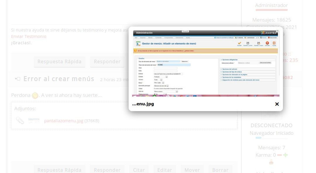

Hola Susana,
¿Has probado a abrir la captura que nos adjuntas?, ¿consigues ver algo en ella? nosotros no.
No recortes la captura ni reduzcas su tamaño ya que es imposible ver nada 🙂
Respondido : 28/09/2014 9:01 pm
Respuestas: 109
Perdona ;-). A ver si ahora hay suerte...
Respondido : 28/09/2014 9:06 pm

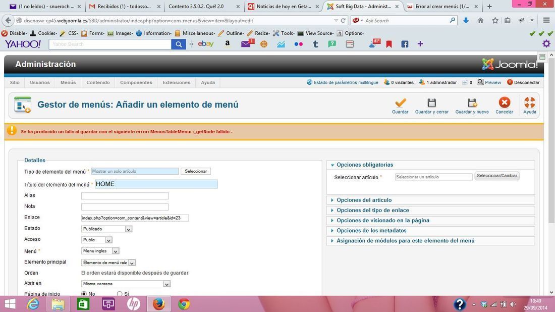

Respuestas: 109
No se, yo si veo el documento...os lo vuelvo a enviar
Respondido : 29/09/2014 10:53 am

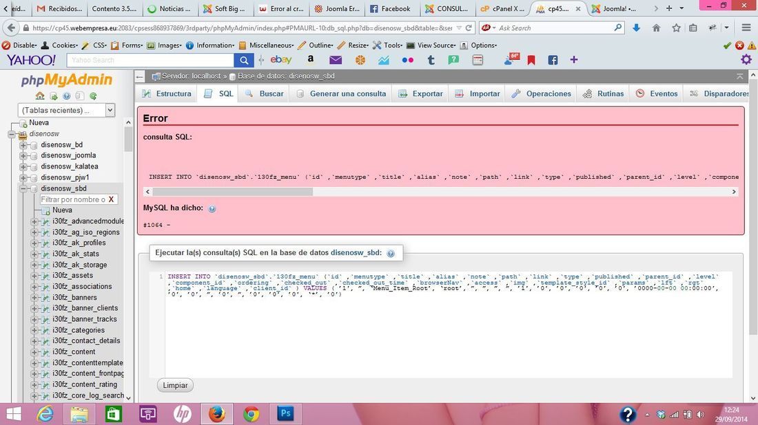

Buenas otra vez!
He hecho lo que aparece en el enlace que me habéis pasado, es decir, pegar en la caja de texto de la base de datos, en el apartado SQL, el siguiente párrafo:
INSERT INTO `MyJoomlaDatabase`.`mjd17_menu` (`id` ,`menutype` ,`title` ,`alias` ,`note` ,`path` ,`link` ,`type` ,`published` ,`parent_id` ,`level` ,`component_id` ,`ordering` ,`checked_out` ,`checked_out_time` ,`browserNav` ,`access` ,`img` ,`template_style_id` ,`params` ,`lft` ,`rgt` ,`home` ,`language` ,`client_id` ) VALUES ( ’1′, ”, ‘Menu_Item_Root’, ‘root’, ”, ”, ”, ”, ’1′, ’0′, ’0′, ’0′, ’0′, ’0′, ’0000-00-00 00:00:00′, ’0′, ’0′, ”, ’0′, ”, ’0′, ’0′, ’0′, ‘*’, ’0′)
Pero me da un error #1064. Os adjunto pantallazo del error, a ver si sabéis por qué puede ser. Gracias!
Respondido : 29/09/2014 12:22 pm

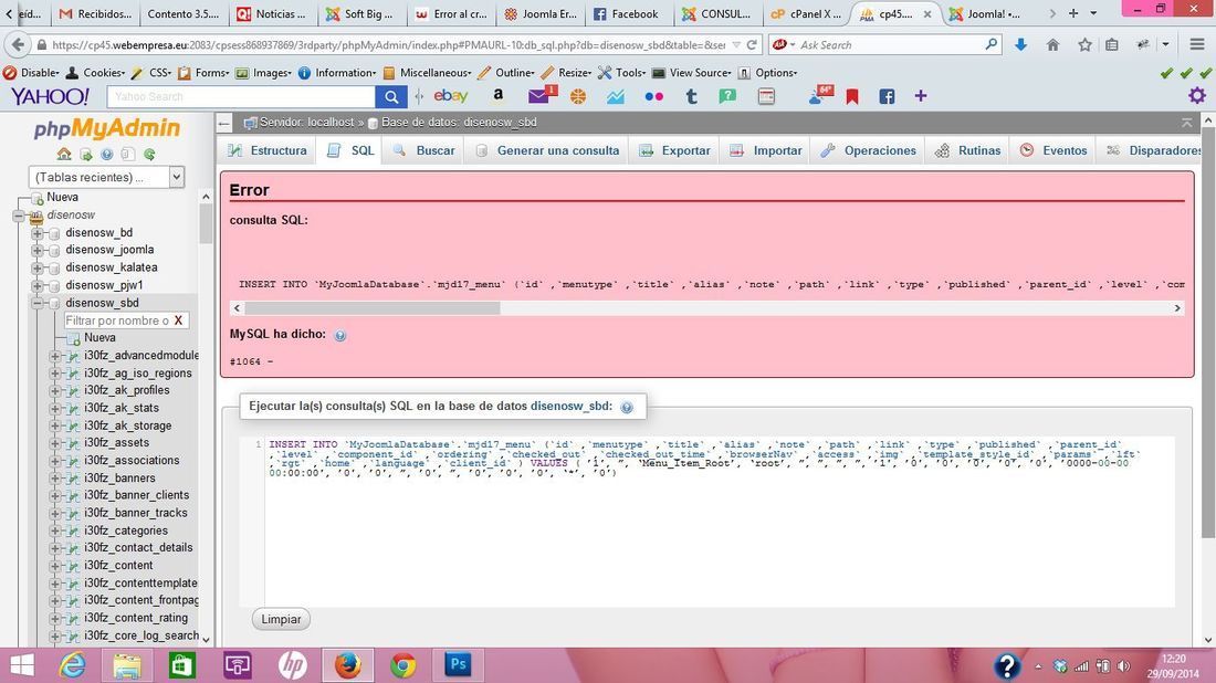

Respuestas: 109
Os envío el pantallazo de nuevo, porque en el que os envío no estaba cambiado el nombre de la base de datos. En el nuevo sí, y me sigue dando el mismo error
Respondido : 29/09/2014 12:25 pm

Hola Susana,
El error que te da es porque no has puesto el nombre de tu base de datos y el prefijo de las tablas..
Donde indica MyJoomlaDatabase debes cambiarlo por el nombre de tu base de datos y lo mismo donde indica mjd17_ debes cambiarlo por el prefijo de tu base de datos.
Estos datos los puedes consultar en el fichero configuration.php de tu instalación de Joomla, en las líneas:
public $db = (aquí está el nombre de la base de datos)
public $dbprefix = (aquí está el prefijo)
Como siempre, es recomendable realizar una copia previa de la base de datos por si hay algún problema.
Respondido : 29/09/2014 12:30 pm
Respuestas: 109
Te envío de nuevo el pantallazo con el nombre y el prefijo de la base de datos cambiado y también me da ese error 🙁
Respondido : 29/09/2014 12:33 pm
Lorena
Respuestas: 1698
Noble Member Moderator
Por lo que veo en prefijo has puesto 130fz y es i30fz, seguramente por la tipografía del configuration.php te confunde.
Respondido : 29/09/2014 12:45 pm
