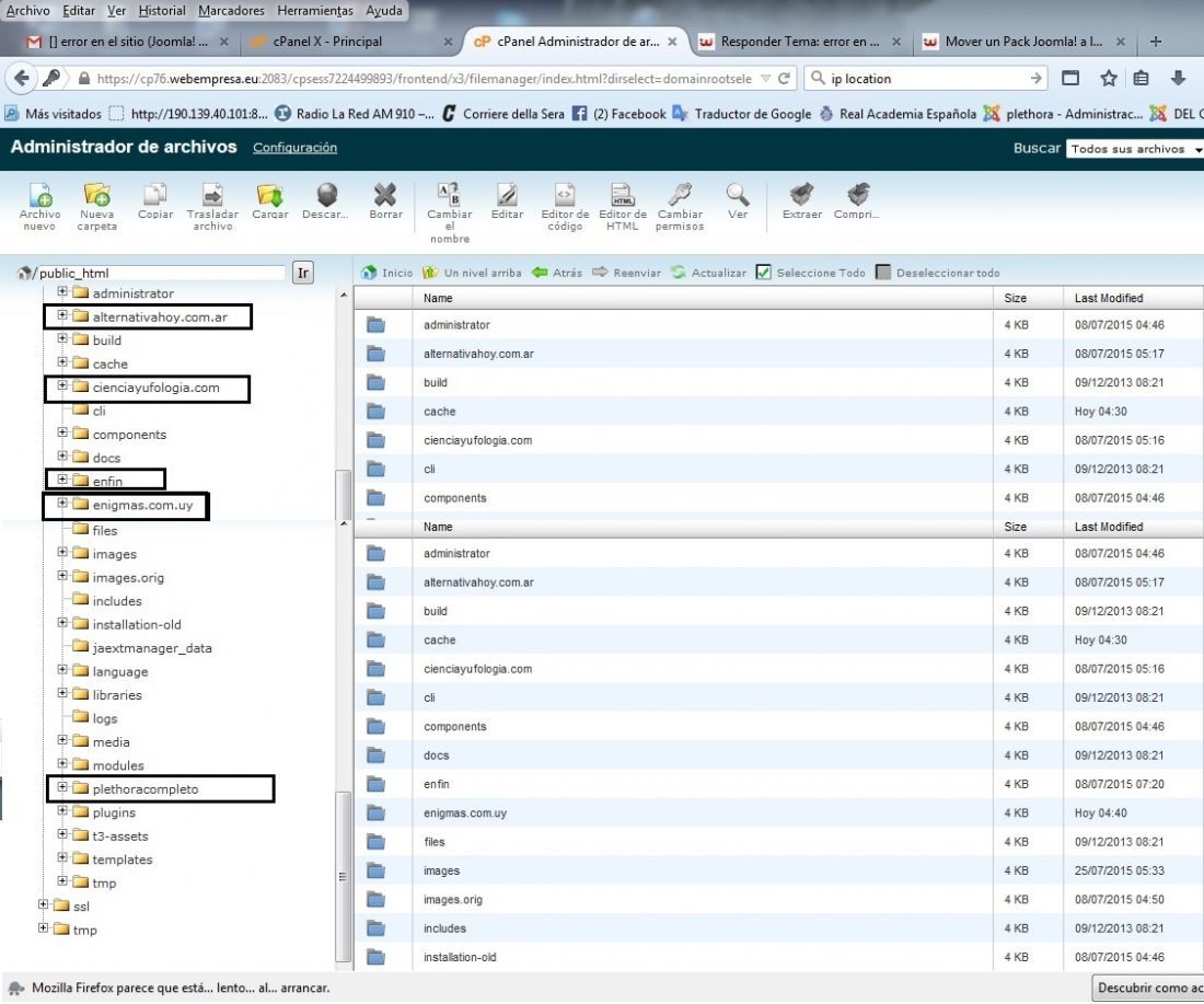

Estoy teniendo muchos problemas para poder ingresar en webempresa, me han bloqueado el IP a pesar de haber avisado que estoy un tiempo en Italia y otro en Argentina, no es la primera vez que me sucede... ya escribí al hosting a ver que me dicen. Volviendo a mi tema en cuestión a ver si puedo hacerme entender.
Pregunté varias veces si era posible no tener los directorios de otros sitios fuera de public_html, así no se mezclaban, no me aparecían cuando hacía el backup del sitio principal (me costó bastante darme cuenta que debía excluirlos del back up) y cuando necesito hacer un restore no hacerlo de todos los sitios cuando necesito hacer solo del sitio principal. Me respondieron que no. Vi el tutorial pero es para instalar un nuevo paquete cosa que no es mi caso.
te mado una captura de los directorios que son sitios aparte y que estan en public_html.
De ellos, el que se llama enfin, es el directorio test donde he hecho y logrado después de mucho esfuerzo el paso de 2.5 a 3.4.3, quise hacerlo en el sitio original y me empezó a dar de nuevo error, al punto que tuve que hacer el restore de todo, o sea de todo public_html, por suerte lo hice de los otros sitios y no tuvieron problemas ya que por la diferencia horaria no habían actualizado nada.
Ahora volviendo a mi pregunta ... como en el directorio enfin, directorio de prueba donde funciona el joomla3.4.3 ok, es factible que ese directorio (una vez que lo actualice con todo lo nuevo que actualicé en el sitio online) pueda sustituir el sitio original de public_html???? lo podré hacer yo? me lo podrán hacer en el server?, tuve un servidor que me lo hacía....
Les mando la captura de cómo es mi public_html y cuales son los directorios que tengo.
Espero me ayuden
Carmen
ResponderCitar
Respondido : 31/07/2015 11:42 am
Cursos Gratuitos WordPress
Sí que se puede hacer. Una opción sería borrar del directorio public_html todos los archivos y directorios que aquí tienes, excepto los directorios de otras web y el propio directorio enfin.
Después, tendrías que mover todo el contenido del directorio enfin al directorio public_html (asegúrate antes de que dentro de ese directorio enfin no tienes directorios de otras webs).
Por último, deberías editar el archivo configuration.php que tienes ahora en public_html y cambiar la ruta de las constantes $log_path y $tmp_path, que entiendo están apuntando contra el directorio enfin. Sería cambiar /home/nombrecuenta/public_html/enfin por /home/nombrecuenta/public_html.
Es muy importante que antes de realizar esta tarea hagas una copia de seguridad completa de tu cuenta, para que puedas volver atrás en caso de que borres algo que haya que mantener o se produzca cualquier error en el proceso.

B) Gracias Pablo por contestarme, y me alegro que pueda hacerlo, pero me quedan dos dudas.
1- indefectiblemente tienen que quedar los sitios en public_html?. o sea enigmas, alternativa hoy etc...? y cuando necesite hacer un restore del sitio principal me hará siempre de los otros sitios?
2- Yo entonces ahora me pongo a actualizar el directorio enfin para que quede al día como el directorio principal, y ni bien esté todo actualizado hago una copia de seguridad y hago lo que tu me dices, antes de borrar todo lo de public_html lo copio también en mi PC por las dudas? la base de datos del sitio original la dejo?
Carmen
ResponderCitar
Respondido : 31/07/2015 4:30 pm
Si la web que quieres cargar está asociada con el dominio principal de tu cuenta entonces esta tiene que estar en el directorio public_html. El resto de webs que se quieran abrir también deberán estar en otros directorios dentro de public_html. Es decir, necesariamente todas las webs tendrán que estar dentro de public_html, cada una en su directorio, excepto la asociada con el dominio principal de la cuenta, que tendrá que estar en la raíz del public_html.
Puedes hacer la copia de seguridad desde CPanel o manualmente, asegurándote de que dispone de espacio en disco suficiente para hacerlo. Sobre las bases de datos, no es necesario que cambiar nada en ellas.
ResponderCitar
