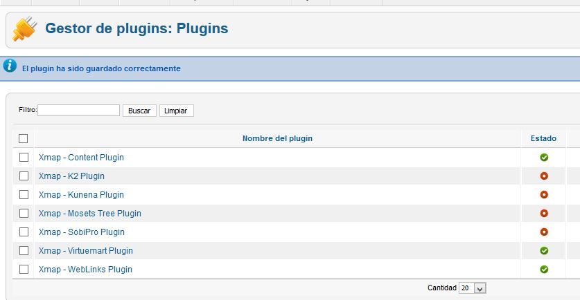

Las extensiones del Xmap, las tengo activadas de la siguiente manera:
Con el plugin xmap virtuemart activado da error.
Si lo desactivo, no da error, pero los productos y categorias no aparecen en mi Sitemap, por lo que no puedo desactivarlo.
