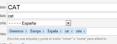

Creo etiquetas en K2, pero la búsqueda no me funciona más que por dos términos.
El ejemplo me tiene mosca, las etiquetas son: Genericos, España, cat

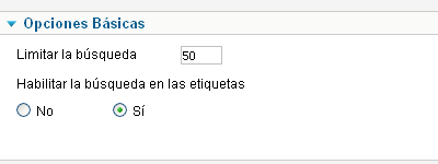

Verifica si tienes activo el plugin de k2. Search - K2, dentro de los parámetros del plugin debe estar activada la opción: Habilitar la búsqueda en las etiquetas

Activado pero seguimos con el problema.

Supongo te refires a tu artículo con título CAT, que tiene también una etiqueta cat y que no lo encuentra por esta etiqueta.
Prueba colocar una etiqueta con mayor número de caracteres y verifica si te funciona.

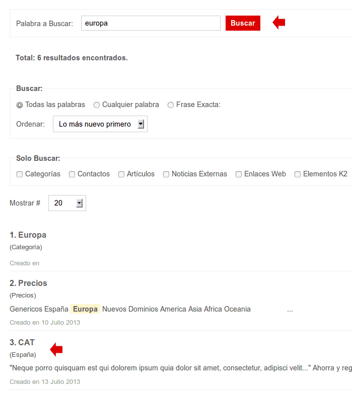

Jhon Buenas tardes o días, continua el problema, la etiqueta europa no funcionas te adjunto captura....

Hola Sampi
La etiqueta Europa y españa, así como genericos, si buscas si que sale el artículo CAT.
Usualmente por temas de optimización se coloca un mínimo de caracteres para la búsqueda, parace ser que k2 implementa algún tipo de consistencia similar.

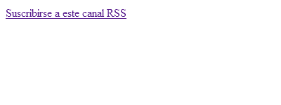

Instalada el index no entra correctamente...
Respondido : 19/07/2013 11:24 am
No entiendo a lo que te refieres con lo que el index no entra correctamente. Tendrías que darnos una información mucho más detallada del problema.
Respondido : 19/07/2013 1:07 pm
Sampi & Roge
Respuestas: 539
solo se ve ...
