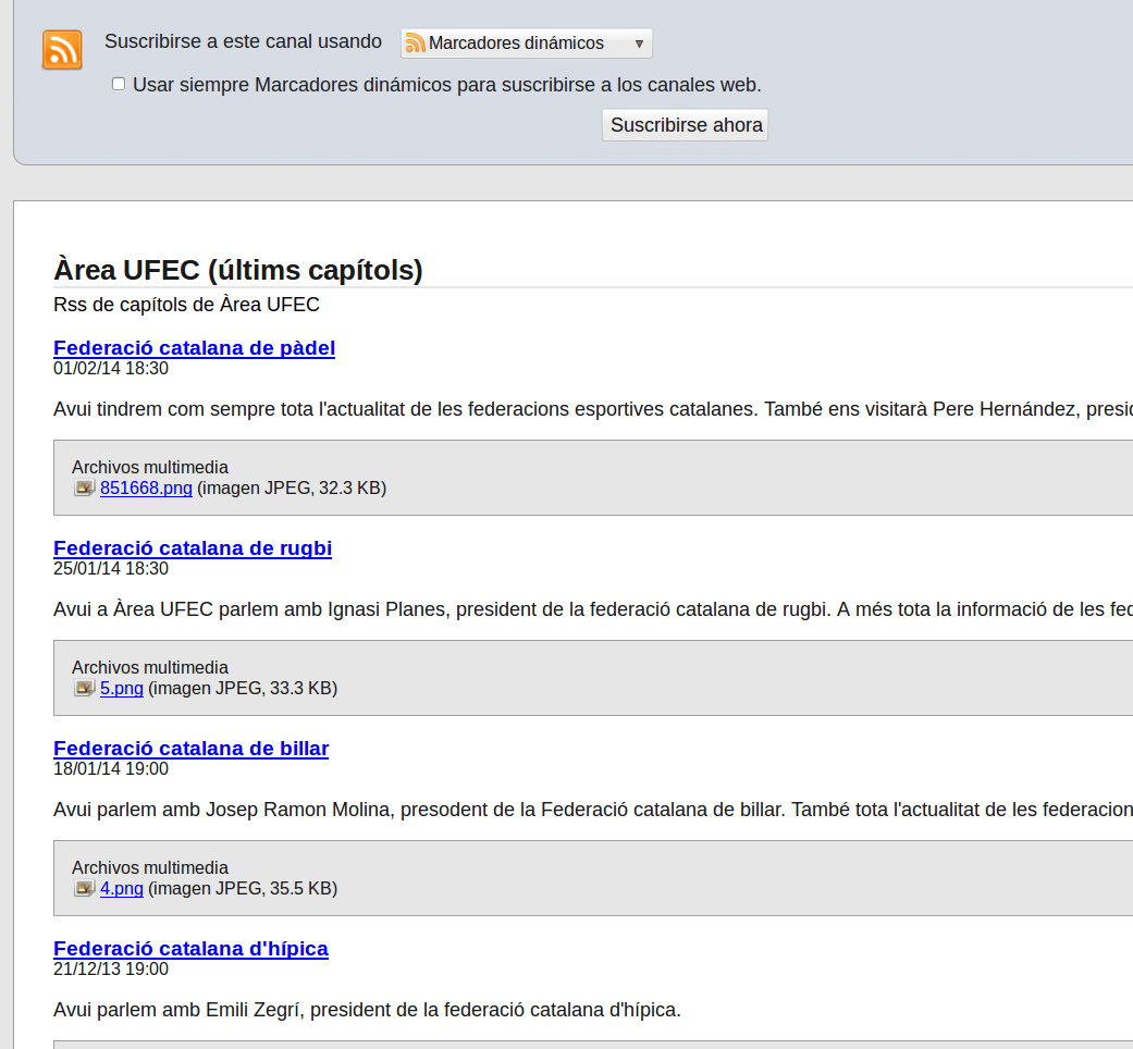

hola tengo instalador el componente feedgator teneis algún video o tutorial de su funcionamiento.
mi intención es a través de un canal rss de una web publicar ese canal rss como articulo en mi web. Después de tanto investigar e conseguido que funcionen bien mis canales. lo cual configure todos los canales como el primero que vi que funcionaba bien. Ahora resulta que algunos canales creados todos igual al importar las fotos en los diferentes artículos siempre importa la misma foto e abierto el canal rss en el navegador y las fotos de cada publicación son diferentes lo único el nombre del fichero de la foto que algunos se repiten pero la foto es diferente. probe con otro canla rss que me funcionaba bien y vi que el nombre de las fotos algunos eran iguales pero funcionaba bien. que puede estar pasando gracias.

aquí tienes el link del canal rss
http://etv.xiptv.cat/area-ufec/capitols.rss
aquí el link del enlace de publicación en el veras que todas las fotos son iguales
http://etvcat-cp21.webjoomla.es/index.php/area-ufec

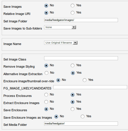

Haz realizado algún cambio en la configuración de las imágenes?
Respondido : 08/02/2014 3:50 am
Respuestas: 675
ningún cambio en la configuración de imágenes todos los canales los tengo igual en tema configuracion
Respondido : 08/02/2014 2:13 pm
Respuestas: 675
lo único que e visto en la configuración es que no me sale laa opción de imagen name que versión es la de freedgator
Respondido : 08/02/2014 2:18 pm
Respuestas: 675
e cambiado la configuración como me enviastes ahora las fotos me salen correntas en los artículos pero al mostrarlas en la pagina general con el modulo RAXO All-mode PRO no me muestra la foto solo el texto si clico sobre el enlace el articulo lo muestra bien

hola por fin pude descubrir el problema os explico si con el feedgator no le marco la opción de guardar imágenes el raxo-mode pro no las muestra ya que el link coge el de la mis web etv.xiptv.cat. hasta ahora bien la importación es correcta siempre que el nombre de las imágenes del canal rss no se dupliquen.
si miras en este canal rss http://etv.xiptv.cat/amb-josep-pons/capitols.rss veras que algunas imágenes el nombre coincide pues feedgator al detectar el mismo nombre solo importa una de ellas y después en el articulo me sale la misma imagen. hay alguna manera que cuando detecte un duplicado de nombre al guardarlas feedgator la guarde con otro nombre. gracias
Respondido : 11/02/2014 2:19 am
De la captura que te envíe anteriormente prueba cambiando el parámetro Image Name:
Respondido : 11/02/2014 2:54 am
