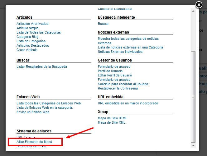

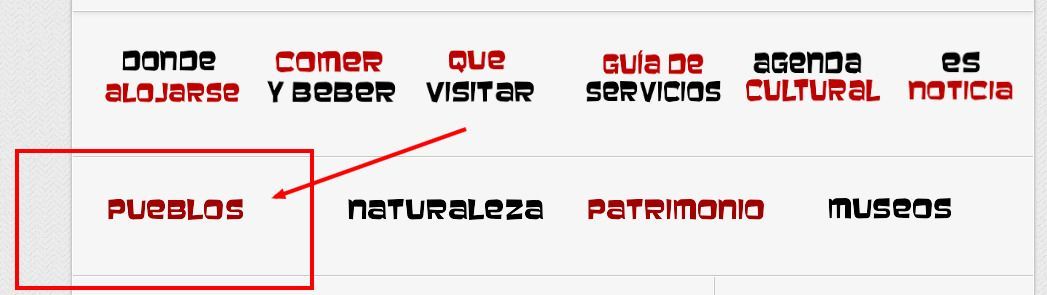

Verifico que cuando das clic sobre pueblos dicho menú desaparece. Si utilizas una posición te aconsejo que los muestres siempre cuando pinchas sobre dicho articulo (adjunto captura).
Una opción para linkear los menús hacia los mismo artículos es utilizar un alias para enlazar dichos menú. Te adjunto una captura para mejor entendimiento:

He cambiado lo que me comentas, ahora cuando entras en uno de los submenús de "Que visitar" y "donde alojarse" se continúan viendo los 4 submenús aunque profundices en ello (efectivamente facilita el volver al punto inicial del menú)
Respecto a enlazar artículos en los menús, he optado, tanto en "que visitar" como en "donde alojarse" por presentar cada uno de esos menús con un resumen de las últimas incorporaciones, y que pinchando sobre el sitio en concreto enlaza al artículo en cuestión. Tiene mas trabajo pero el resultado creo que es mejor, sobre todo cuando vaya colgando mas información.
