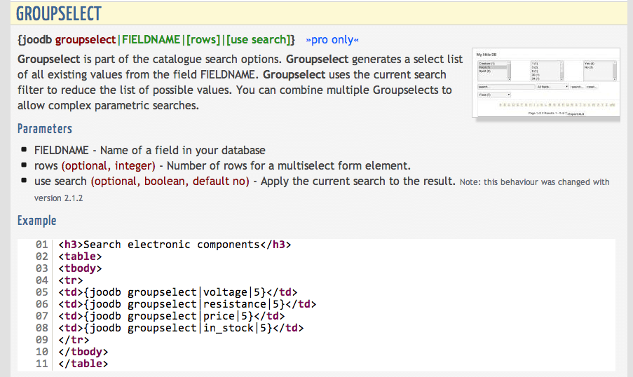

Ya he seleccionado la tabla xxxx_facileforms_records. Ahora como le indico al componente que elija un formulario concreto?
Adjunto imagen

Se puede realizar con la versión pro del componente.
http://joodb.feenders.de/support/documentation/catalog.html --> groupselect

Ya sé que existe ese ejemplo, y como decía lo leí varias veces e hice varias pruebas y no sé hacerlo. Qué significa Fieldname? Dónde pongo el nombre del formulario? Qué pongo exactamente detràs de groupselect?...... Para los inexpertos no es tan sencillo.
Prefiero el soporte en castellano de momento.
Espero que me ayuden

En la propia captura de pantalla que envías ya se explica alguna de las cosas que pregunta. El campo FIELDNAME se refiere al nombre del campo en la base de datos.
Lo de groupselect ya no lo tengo tan claro, parece que es el sistema que sigue el componente para agrupar los resultados.
En la tabla #_facileforms_records el campo que define el formulario al que corresponde el registro es el form. Aquí se guarda un número que indica el formulario que se está usando. También se ve en los campos name y title. El problema está en que los datos propios del formulario no se guardan en esta tabla, sino en la tabla #_facileforms_subrecords, con un registro por dato que luego se relaciona con la tabla #_facileforms_records.
