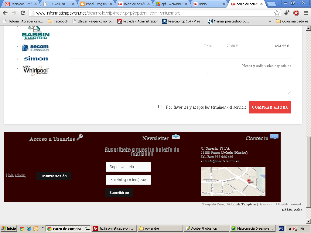

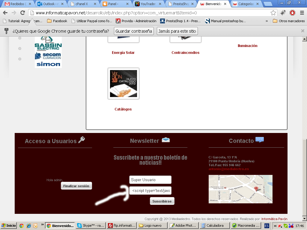

Al iniciar sesión en mi web, en el módulo acymailing una vez que ya he iniciado sesión me aparecen lo siguiente :

Buenas tardes Jhon,
Lo he probado en la plantilla Gk_boutique y me sale el mismo error...
Aquí te adjunto una captura :

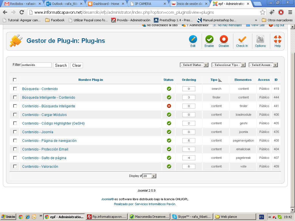

Hola Enrique
Es posible que el enmascaramiento sea por efecto del plugin de Joomla.
Desde el gestor de plugins ubica un plugin llamado : Contenido - Enmascarar correo
Despublica este plugin y verifica si te ocurre lo mismo
Respondido : 19/04/2013 5:27 pm
Respuestas: 2640
Buenas tardes Jhon,
Estos son los plugin que tengo relacionados con la palabra "Contenido" :
Saludos, Enrique P.
Respondido : 19/04/2013 5:44 pm
Hola Enrique
En tu captura esta con otro nombre :
Contenido - Protección de email , que es de tipo emailclock, desactiva este plugin y verifica si con esto te funciona correctamente.
Respondido : 19/04/2013 8:08 pm
Respuestas: 2640
Buenos días Jhon,
Ya no me sale ese scrip, ahora una vez que inicio sesión, directamente se me pone el nombre y el correo en los campos de newsletter, así lo voy a dejar.
