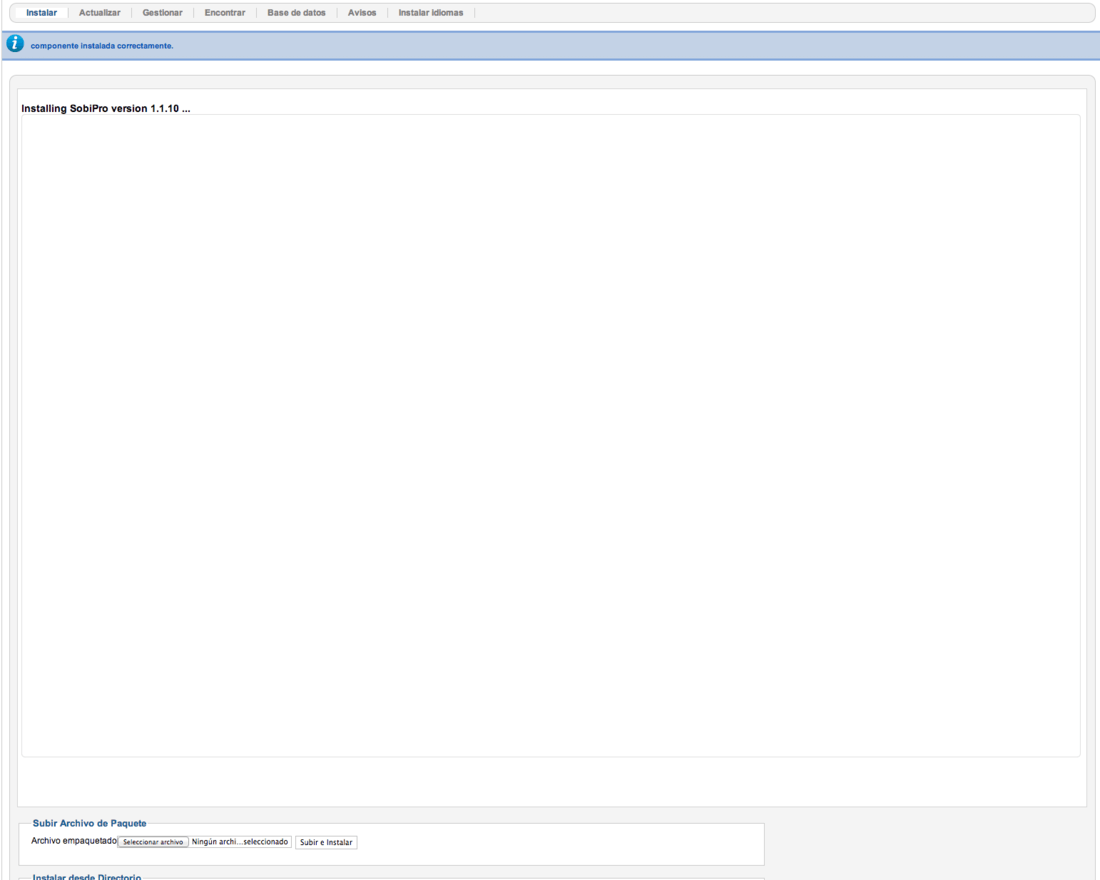

Buenas, estoy tratando de instalar la última versión de Sobi Pro 1.1.10 stable en J 2.5.24 y al finalizar supuestamente la instalación, se queda la siguiente pantalla, como debiendo instalar algo pero en blanco, desde el menu de administracion de componentes, aparece el enlace al componente, pero aparece una pagina en blanco. ¿alguna ideal del conflicto con este componente? Gracias

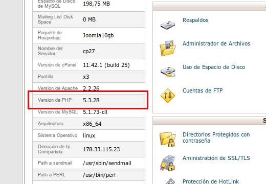

Gracias Luis, pero en mi panel tengo PHP 5.3, en principio, debería poder trabajar con el desde J2.5

un pack de J2.5, porque de poco me vale saber si va bien en J3, si no uso esa versión ni la voy a usar en un tiempo bastante prudente. El resultado es el mismo, se queda la pantalla en blanco. Al menos ya sé que no es cosa de la web, lo cual reduce las posibles causas y en su web confirman que es compatible con J2.5 ¿os suena de algo este tipo de pantallazo?

Aparentemente está instalado, porque aparece ya en los componentes, pero al pinchar se queda todo en blanco, esa pantalla inicial (el pantallazo que envié antes), dice que está instalado, pero queda un espacio enorme como a falta de visualizar algo, he visto en algun sitio que debe marcar unos indicadores y creo que un subproceso para finalizar completamente la instalación, pero como ves en el pantallazo, no salen.

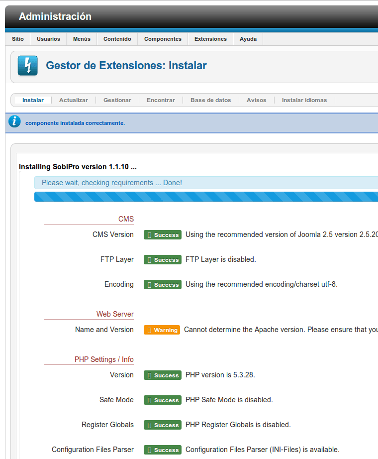

He probado a instalar el componente SobiPro versión 1.1.10 [ Budgie ] en Joomla 2.5.20 y en Joomla 2.5.24 y el resultado en ambos casos ha sido correcto.

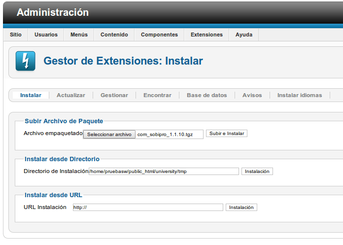

Selecciono el componente descargado:
Me indica que la instalación fue correcta:

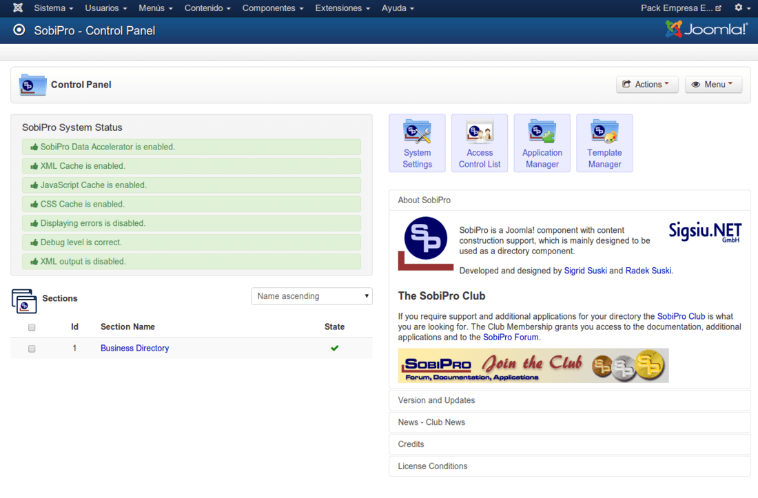

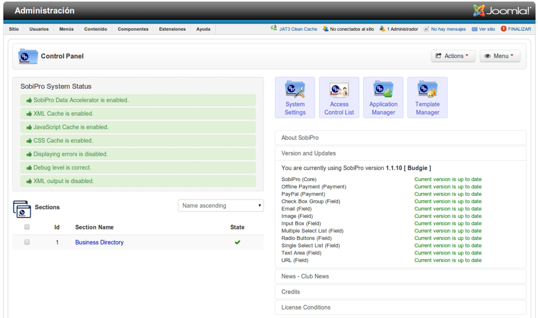

Veo que el dashboard de SobiPro es correcto:
Instalado en un Hosting con PHP 5.3
