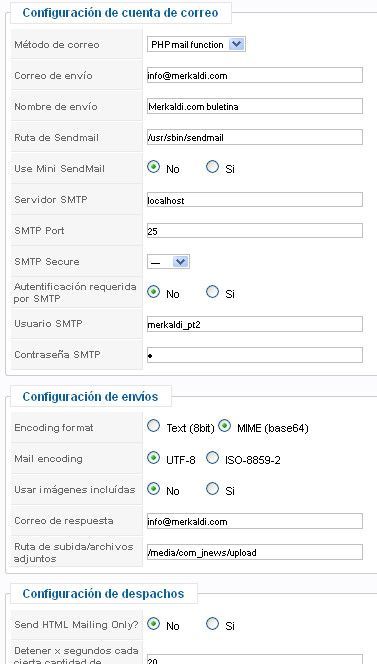

Esta vez tengo problemas para configurar JNews. Antes juraría que hice algunas pruebas y funcionó pero ahora ni me deja hacer cambios en la configuración, es decir, introduzco cambios como otro mail u otro nombre de asunto y al darle a aplicar o guardar no realiza dichos cambios volviendo a la configuración inicial.
Tampoco envía los boletines, haciendo pruebas este es el mensaje que recibo en mi e-mail
"The following message to was undeliverable.
The reason for the problem:
5.3.0 - Other mail system problem 554-'rejected due to spam content'"
Esto me parece que es por el mail del servidor info@merkaldi.com, pero intento cambiar la dirección de e-mail en la configuración y no me deja.
La versión que utilizo es: jNews Core 7.5.1, Joomla 2.5.4
Muchas gracias y un saludo
URL del sitio: http://Merkaldi.com

Hola Aitor,
Lo que no acabo de entender es para que pones tu dirección personal de envió u otra externa al servidor en la configuración de envíos de JNews, sobre todo teniendo en cuenta que los envíos de boletines se realizan desde el servidor utilizando las funciones de correo de PHP.
¿En tu cPanel, Registros, Registro de Errores hay alguna entrada relativa a JNews?.
Hola Luis.
Mi dirección la he puesto para hacer prueba si lo que fallaba era la configuración de webmail, pero tanto con breezing forms como con fox-contac, no da ningún problema pero quería asegurarme. En cuanto a errores, tengo una buena colección de ellos. No entiendo mucho lo que dicen. Dejo aquí los más recientes en los que hace mención a JNews entre otros.
