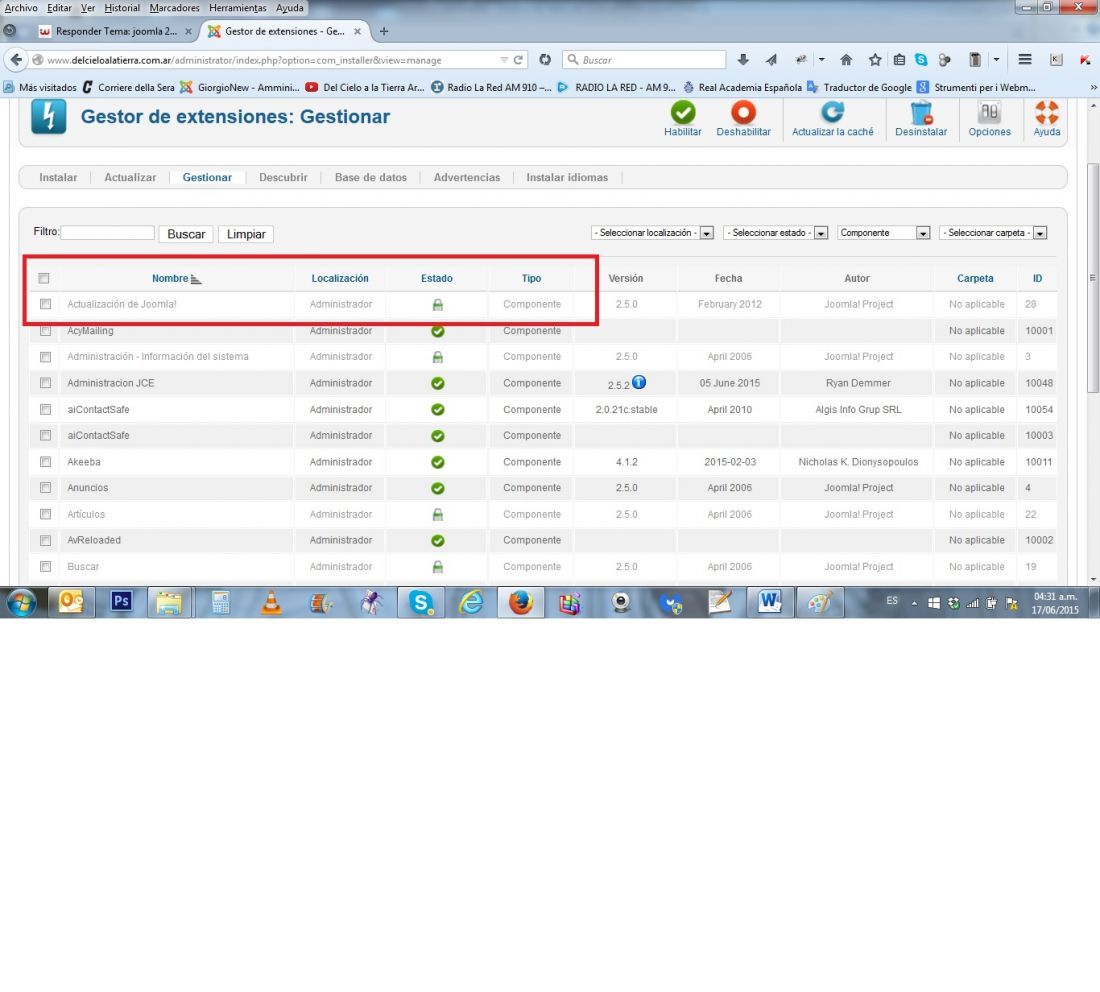

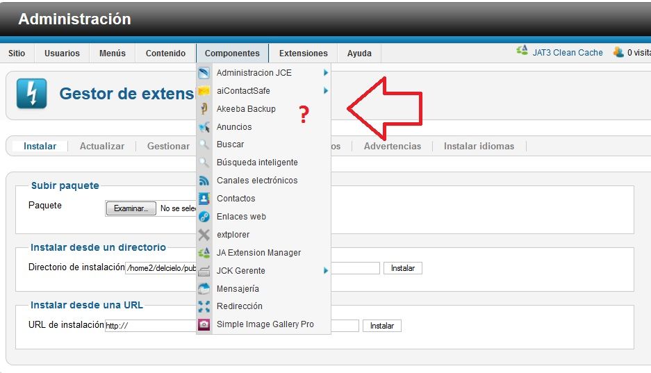

Yo no tengo activado actualización de joomla, en el menú en componentes no aparece (ver figura actualización2) y en extensiones > gestor de extensiones> componentes me figura en gris y con candado. (ver figura actualización)
Que debo hacer?
Carmen
Ese candado que se muestra es normal. Se muestra en todas las extensiones nativas de Joomla que no se pueden desinstalar.

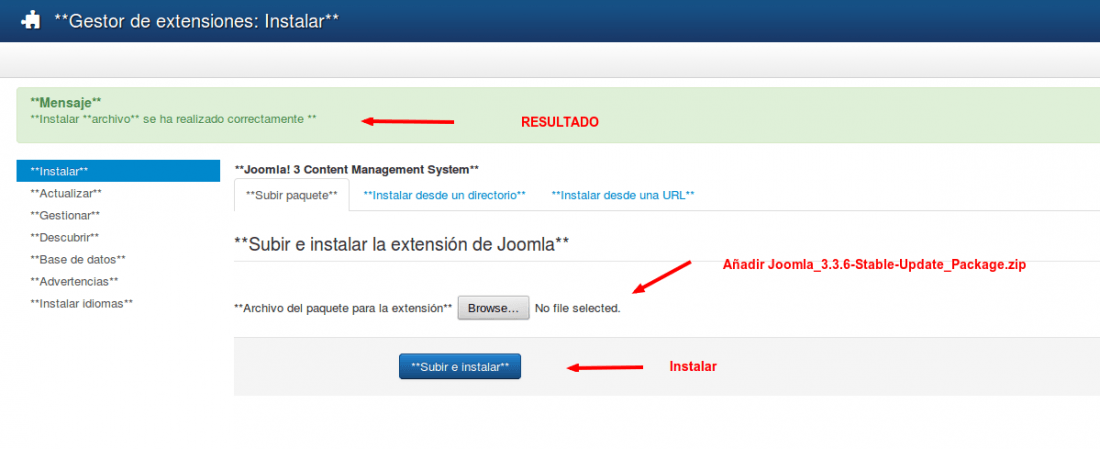

Una opción sería que actualizaras tu Joomla de forma manual. Para ello tendría que descargar el siguiente archivo para actualizar a la versión 3.3.6:
http://github.com/joomla/joomla-cms/releases/download/3.3.6/Joomla_3.3.6-Stable-Update_Package.zip
Una vez hecho esto tienes que ir en tu Joomla 2.5 a Extensiones->Gestor de Extensiones e instalar este archivo de actualización como si de una extensión se tratase. El proceso de actualización puede tardar unos minutos.

Acabo de probar lo que nos comentas y todo ha ido bien, es decir se ha actualizado mi Joomla correctamente con el archivo facilitado.
Tienes que descargarte el archivo indicado Joomla_3.3.6-Stable-Update_Package.zip del siguiente enlace:
En caso de tener algún error envianos alguna captura de pantalla, para que podamos revisar lo que nos comenta.
