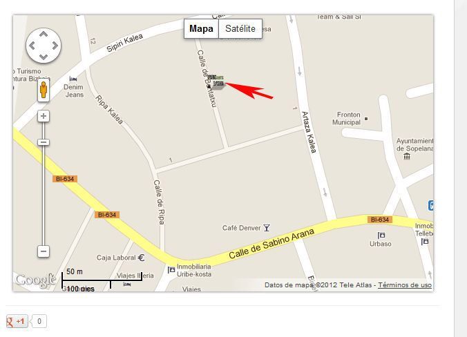

Buenas tengo cambiado el logo de phocamap y he puesto el de la empresa. El tamaño tiene que ser 26 x 26 ya que si lo haces más grande no se visualiza en el mapa el trozo que sobresalga.
¿Cómo podría poner para poder introducir una imagen más grande por ejemplo 36 x 36? ya que la de 26 x26 se ve poco
URL del sitio: http://www.uribekostaekodenda.com/index.php/localizacion

La modificación lo has realizado desde Phocamaps?, indícanos cual es el ícono que has cambiado , en tu imagen no se aprecia, puedes indicarnos con alguna flecha dentro de tu imagen.

Buenas Manuel, aunque lo que pregunto en este post es aumentar el tamaño de dicho Logotipo, te comento como lo he realizado.
Sabes que cuando creas un mapa con phocamap puedes poner diferente logo ya predeterminados. Lo que yo he realizado es coger el logo de la casita (ya que es el que yo seleccioné) y cambiarlo por el mio la ruta de conde están dichos logos es /componets/com_phocamaps/assets/images/ihome dentro del directorio nos encontramos con 3 archivos el tipico index.html, y dos archivos .png un llamado image.png (que es el que tienes que sustituir por el tuyo) y otro shadow.png (que es la sombra de la casita).
Ahora viene mi problema quería saber como aumentar el tamaño de dicho logotipo ya que el máximo es 26 x 26 px y según que logotipos no se distinguen muy bien.

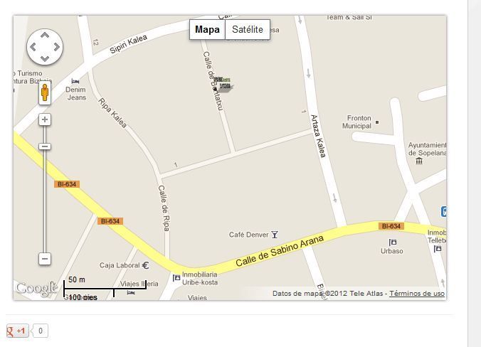

Te comentaba que es recomendable usar una imagen de tu logo con un diseño más pequeño, tal como el diseño del favicon, en este diseño no colocas el logo completo, de esta manera podrá verse parte de la identidad de tu sitio en el mapa sin que se vea mal.
Por ejemplo en el caso de webempresa no sería posible colocar todo el logo, además que es muy ancho, pero bastaría con un diseño como la imagen siguiente
Eso es lo que he realizado pero leches podría ser un poquito más grandes, ya que son de 26x26 y podrían ser por lo menos de 32 x 32 px
