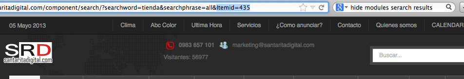

HOla Edgard
Veo que al buscar alguna frase se activa el menú de inicio, Itemid=435 , tal como se muestra en la imagen:
Para corregir esto , crea otro ítem de menú que tenga un ID diferente, marca el item de menú de Inicio y en la parte inferior , puedes copiar tu item de menú al mismo menú, por ejemplo item2, luego ponlo como defecto, finalmente despublica el inicio 1, te sugiero asignar nuevamente los módulos a tu nuevo item de inicio.

Hola Edgard
Aún veo el ID del menú 435 al buscar en tu sitio web
Tal como te comenté prueba creando otro ítem de menú de inicio y despublica el que tienes actualmente.
