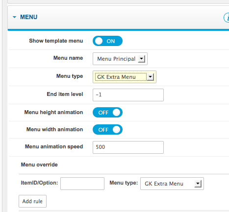

Primero prueba revisar la configuración de la sección de menú de tu plantilla, verifica que se encuentre de manera similar a como luce en la pantalla adjunta.
Prueba cambiando el Menu Type y verifica si se comporta igual en IE

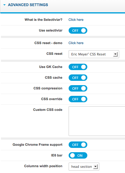

Luego Revisa también los parámetros avanzados, que se encuentren de manera similar a :
Dudo que sea un problema de actualización de Joomla , aunque en algunos casos si que podría darse y la corrección sería que actualices también la plantilla. Te sugiero revisar si la plantilla tiene actualizaciones , desde la configuración de la plantilla en la sección update, te sugiero consultar a través de tickets de soporte sobre esta actualización en caso no puedas actualizar.

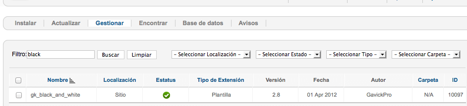

Que versión de la plantilla tienes?, esto lo puedes comprobar desde el menú de Extensiones => Gestor de Extensiones => gestionar => y luego filtrando la información de tu plantilla, por ejemplo como se muestra en la siguiente imagen adjunta.
Envía una captura de pantalla

Tengo una versión más baja : 2.13, porque no me salen las actualizaciones?
Saludos, Enrique P.
Respondido : 23/07/2013 4:55 pm
Hola Enrique
2.13 es más actual que 2.8 , puedes comprobarlo en la fecha
Sin embargo la versión actual de la plantilla es 2.14, si tienes disponible los instaladores o acceso al sitio web de gavick prueba reinstalarla con esta nueva versión
