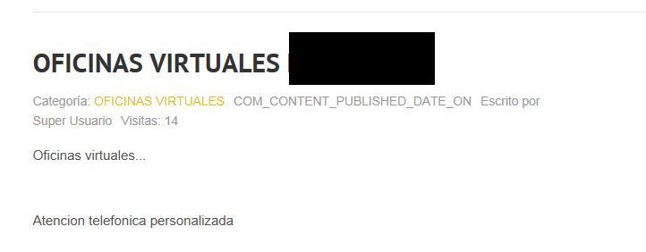

Estoy experimentando problemas con la plantilla que acabo de instalar en una web recién creada con Joomla (pack de Webempresa).
Como he indicado en el título de este post, en la ruta o breadcrumbs de la página me salen los caracteres COM_CONTENT_PUBLISHED_DATE_ON
Por ejemplo, al ir a la sección del menú "Oficinas Virtuales", al hacer clic en el aparecerá un artículo y en la ruta me aparecen los caracteres mencionados.

Hola optimus, puede que sea un bug de la plantilla del Pack, pasamos nota a los técnicos encargados de los Packs para que lo revisen.
Para solucionar este problema, deberías de hacerlo de forma sencilla con Localise, mírate el vídeo y consúltanos si tienes dudas:

Miembro Admin
Hola optimus74,
Al respecto del COM_CONTENT_PUBLISHED_DATE_ON
http://www.youtube.com/watch?v=blLbTilmaWM

Hola Jordi, muchísimas gracias, hacía años que experimentaba este tipo de problemas, desconocía que existiera este vídeo, me ha resultado muy facil.
Solo una cosa más, si no te importa, ahora me sale la cadena en inglés, así:
"Published on 01 Enero 2011 Written by Joomla!"

Hola de nuevo Jordi,
Quizás debió haber sido la caché, el caso es que ya va todo correcto, todo sale en castellano, muchísimas gracias por la ayuda.
