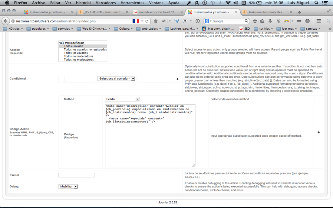

Hola Johnny:
Te mando unas capturas, pero creo que no hay solución y "me tengo que comer esos signos":
La autoaccion de CB se crea en el mismo plugin con la sintaxis de la captura que envío y se basa tambien en la funcionalidad de CB de sustituciones, al poner los campos entr [ ]. Está bien hecha.
