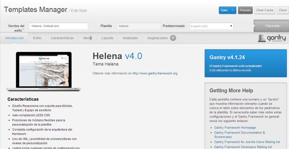

Hola, tengo un problema con el joomla he ingresado en mi panel de joomla y todo funciona bien excepto que cuando voy a gestor de plantillas no puedo abrir la plantilla por defecto en este caso Helena, y no se porque. Les envio una captura, no puedo entrar en layouts, menu, caracteristicas etc.
Alguna idea de lo que puede estar sucediendo,
Muchas gracias,
Nuria
Muchas gracias,
Nuria
P.D., Veo que cuando abro la plantilla los apartados de Sitio Usuarios Menus Contenido Componentes Extensiones, pasan del color gris oscuro al color gris claro, no puedo salir si no hago clic en administracion.

Hola Nuria,
Veo que cuando abro la plantilla los apartados de Sitio Usuarios Menus Contenido Componentes Extensiones, pasan del color gris oscuro al color gris claro, no puedo salir si no hago clic en administración.
Es el comportamiento "normal" de Joomla desde sus primeras versiones allá por 2005 🙂
No puedes acceder a otros menús de Joomla si primero no sales de la edición de una plantilla.
Es lo mismo que si tuvieses editado un Artículo y quisieses ir a Componentes (por ejemplo) no podrías si no cierras la edición del artículo primero.
Es para evitar que si has hecho cambios y sales sin guardar los pierdas.

Hola Luis, si he visto que sale un candado al lado si has editado algun modulo por ejemplo y no lo has cerrado primero. Edito la plantilla como dices pero no puedo grabar ni salir. Es muy extraño no me habia pasado antes.
Edito los templates pero no puedo guardar.
No se si tiene algo que ver pero ayer en webempresa apuntaron la carpeta donde tengo el template Helena a una url donde habia una web para sustituirla por esta la nueva. No tengo ni idea de porque pasa esto... pruebo y pruebo pero nada.
No se como solucionarlo
Gracias por contestar pero sigui igual 🙁

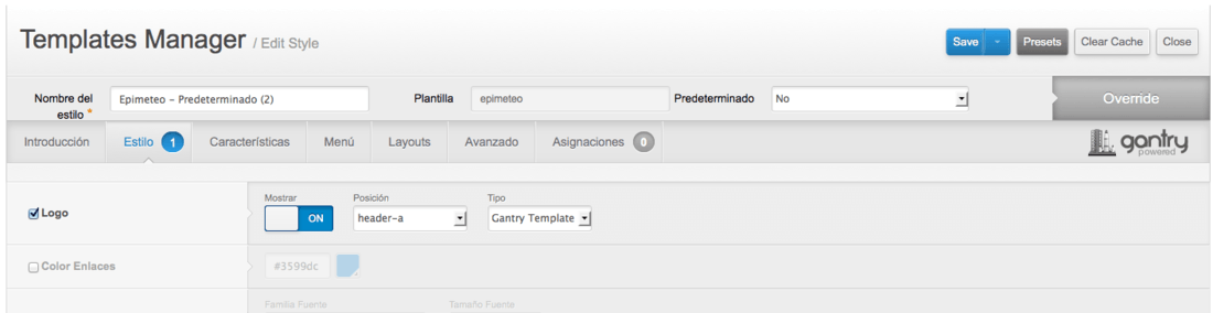

Hola Nuria
Esto puede ser por que has creado varios estilos de plantilla y estas entrando a algún estilo que no es el estilo por defecto. Si que debería funcionarte los botones de grabar y cerrar de la parte superior, el resto de cosas te aparece deshabilitado por que tienes que marcar el check para cambiar, por ejemplo tal como se ve en la captura de pantalla.
Es decir tomará todo por defecto, salvo le des check a algunas opciones que requieres que sea diferentes para este estilo en particular.
