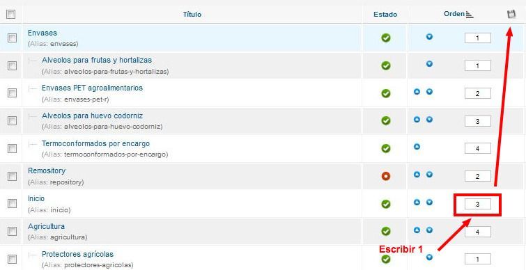

He conseguido cambiar el oden con las flechitas, uno por uno. Pero no me permite ordenar cambiando la numeración y clicando en el icono de Guardar (Disquete). No muestra ningún error, simplemente no ordena.

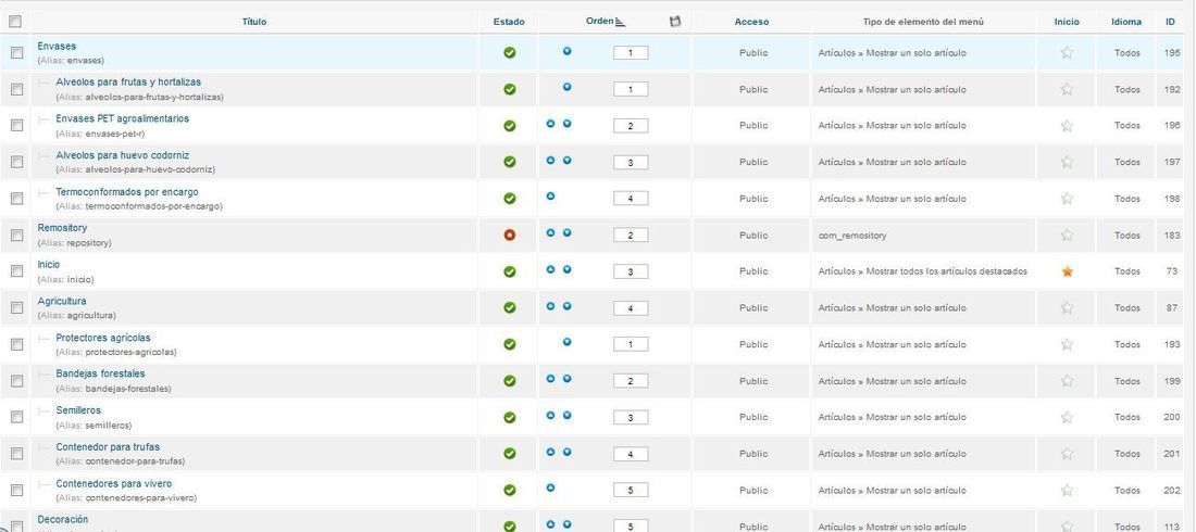

Entretanto os comento que el orden de los items de menú que establezco una y otra vez es el siguiente:
Inicio-Decoración-Agricultura-Envases-Ferreteria-Servicios-Noticias-Ferias-Contacto- (Remository oculto)
Y cada vez que hago algo (probar con otra plantilla o crear un menú con otro idioma) me cambia el orden por el siguiente:
Envases-(Remository)-Inicio-Agricultura-Decoracion-Ferreteria-Servicios-Noticias-Ferias-Contacto
Para volver a ordenarlo tengo que ir con las flechitas porqué no me permite ordenar asignando números. Y las flechitas no funcionan a la primera.
Os adjunto capturas de pantalla
Respondido : 07/03/2013 10:56 am

Que mensaje te muestra si escribes el valor en la caja y guardas los cambios?:
Respondido : 08/03/2013 3:29 am
Respuestas: 2662
El mensaje dice:
El orden ha sido guardado correctamente.
Lo cual no es cierto :S
