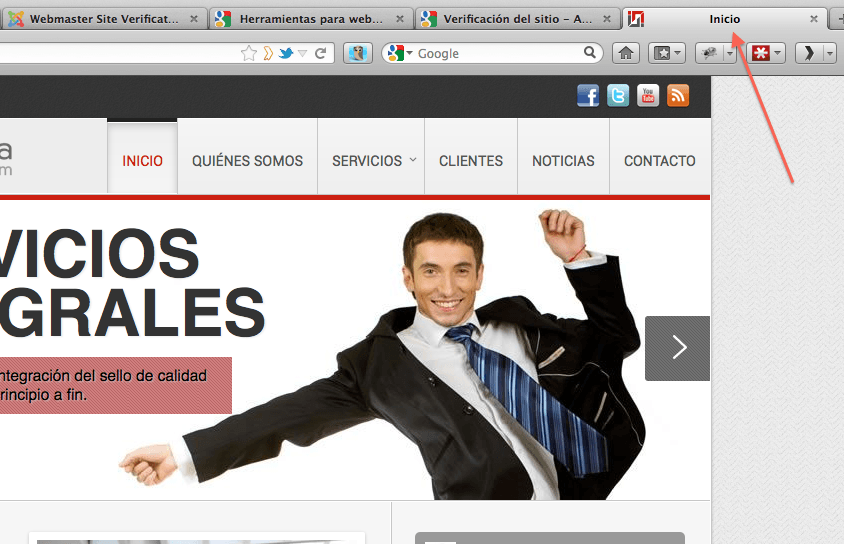

Hola chicos, como puedo hacer para que no se vincule el boton inicio a la home cuando entras en la web? es decir que no esté activado?? es que no me gusta y lo quier quitar pero no me deja...

hola Luis, el problema que tengo es que en el titulo me coge la palabra Inicio en el titulo, y quiero dejar el titulo del nombre de la web..., como puedo quitar el "Inicio" del titulo???

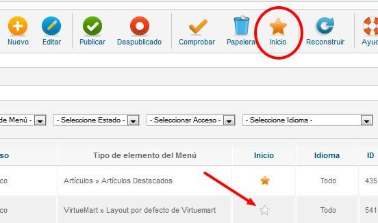

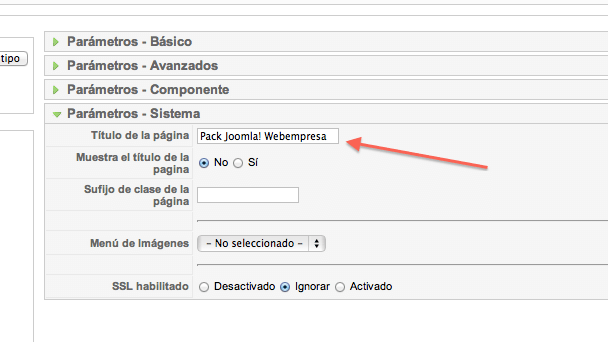

Hola kontactalia,
Si deseas desaparecer el botón Inicio, tienes que cambiar el ítem del menú por defecto. Adjunto una captura.

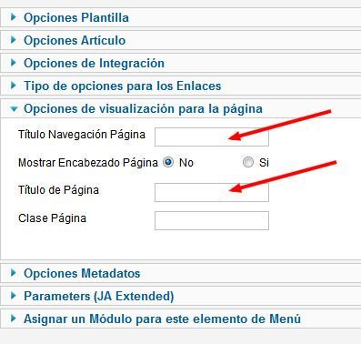

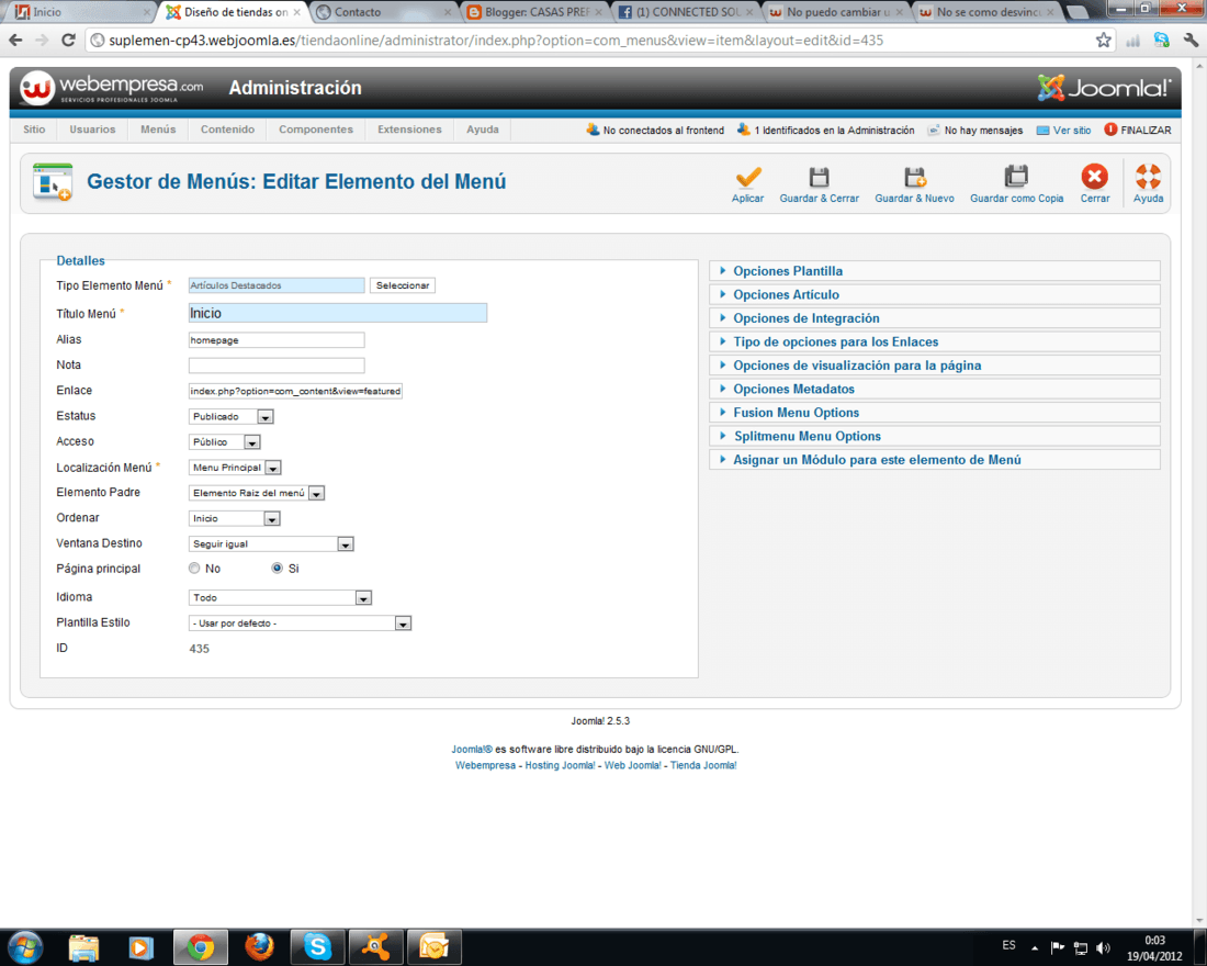

Sobre la opción que indica Luis es para la versión 1.5, en todo para la versión 2.5 es la pestaña Opciones de visualización para la página, adjunto captura para mejor visualización:
