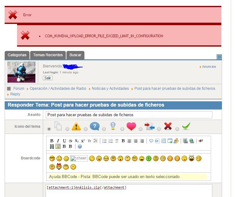

Se abre un post para hacer pruebas y se verifica que se pueden subir ficheros tipo jpg o pdf pero de un tamaño cercano a 40K cuando se intenta subir un fichero de tamaño superior da un mensaje de error al hacer el submit del mensaje:
COM_KUNENA_UPLOAD_ERROR_FILE_EXCEED_LIMIT_IN_CONFIGURATION

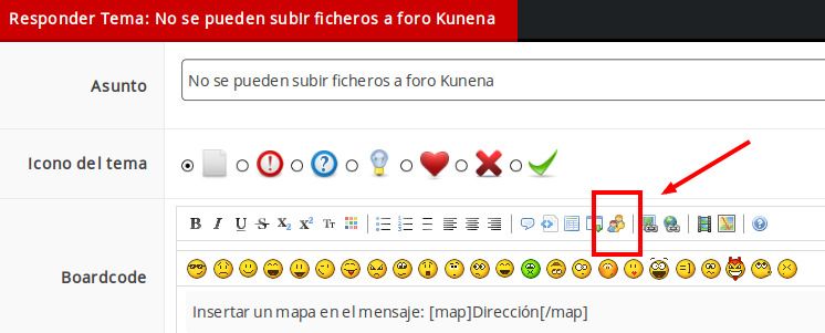

El usuario que debes crear tiene que tener privilegios de registrado no de administrador. Para ocultar la información tiene que presionar en el enlace que te adjunto en captura.

Perdón por el error de versión de Jommla, vi foros Kunena y no me di cuenta de que era para versión Joomla 1.5, tenemos versión de Joomla 2.5 tal y como comentaba al principio del post, al igual que la configuración de upload de Kunena que ahora está puesta a 1024 k y los diferentes tipos de ficheros permitidos, por ejemplo está permitido pdf , jpg o zip y no deja subir ficheros de mas de 40K, antes se podía, no se exactamente la fecha en que dejó de funcionar.

He probado y me ha dado el mismo error que a ti.
