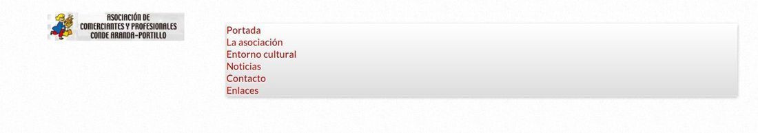

Estoy modificando una plantilla joomla 2.5 jm_corporate - Default
Ahora se publica en Hiperion, pero el menú principal me aparece en vertical....
Me suena que 1,5 la opción de orientar el menú era posible, pero en 2.5 por donde ataco...

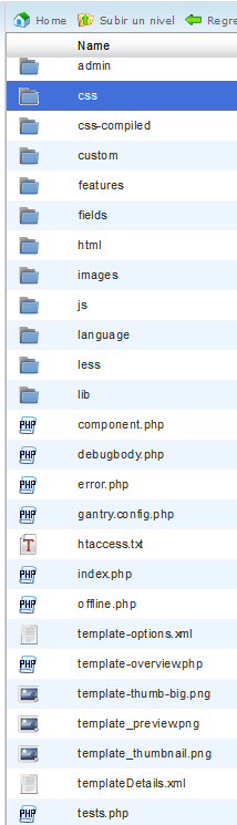

Puedes usar por ejemplo el archivo template.css de tu template...
Pero me encuentro 2 carpetas css con varios archivos cada una...

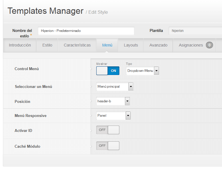

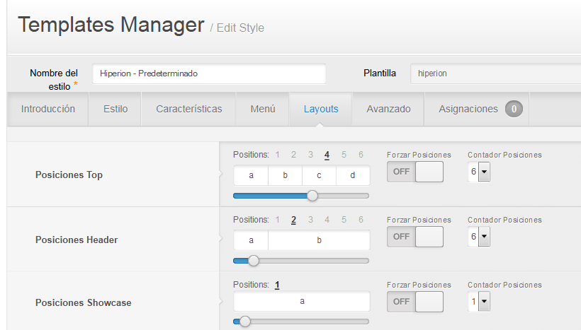

Ahora vete a Extensiones->Gestor de plantillas y pulsa sobre la plantilla Hiperion - Default para editarla. Vete a la pestaña Menú y deja una configuración como en la siguiente captura de pantalla:
Comprueba si así ya se muestra el menú de forma correcta.
Respondido : 26/12/2014 3:39 pm
Sampi & Roge
Respuestas: 539
Pablo lo tengo como tu me indicas.... Lo primero que hice una vez subida la plantilla hiperion fue configurarla igual que los pack hiperion con otra instalación. ¿Creo que el problema lo heredo de la antigua plantilla?

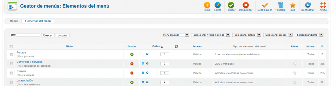

TE AÑADO OTRA CAPTURA DEL MENU..... PUEDE SER LA CAUSA... Crear un alias a otro elemento del menú
Respondido : 27/12/2014 12:18 pm
Respuestas: 42250
Según lo que muestras el elemento principal del menú esta enlazado a otro menú, en este caso supongo que será footer y te cogerá la configuración que hay creada para ese tipo de menú.
En la opción " Tipo de menú " selecciona " Mostrar todos los artículos "

Como te comente en el post anterior, el elemento principal lo tienes enlazado a un elemento de otro menú por lo que siempre te cogerá la configuración de dicho menú.
Por qué no lo haces al revés, en vez de asignar portada a un elemento de otro menú lo asignas JM Slideshow y portada del menú footer lo asignas a otro elemento del menú, lo mismo que tienes ahora pero al revés.
Respondido : 27/12/2014 2:57 pm

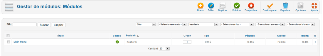

Por lo que veo en la web ¿has deshabilitado el menú que incluye por defecto la plantilla?
¿El menú lo gestionas desde un Módulo tipo "mainmenu" o desde otro tipo de módulo?
Respondido : 27/12/2014 11:09 pm
Sampi & Roge
Respuestas: 539

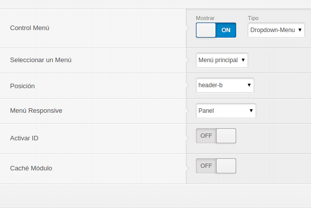

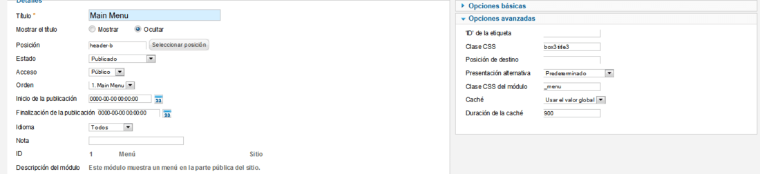

Luis tienes razón, el menu actual se gestiona por un Modulo main-menu y la posición header-b ....
Por otro lado la template:
Seleccionar un Menú: Menú principal
Posición: header-b
¿Como se vincula a la platilla? o ¿Se desvincula del Modulo?
Te adjunto captura,.... de como esta el modulo presentado..
Respondido : 31/12/2014 5:18 pm
