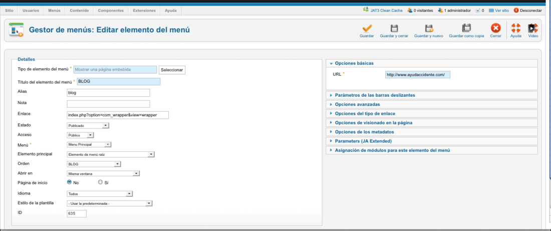

he creado item de menu tipo blog pero no me dirige a la otra página.

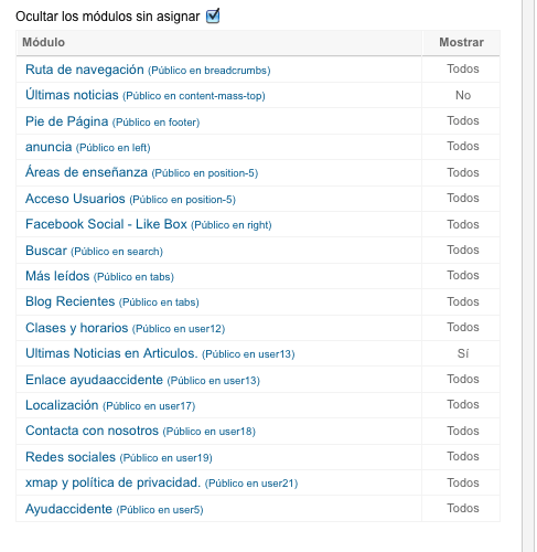

les envío pantallazos de la aparienia del item de menu y de la configuración. También he detectado que entre los módulos que aparecen como activados para ese item no aparecen ni la midad. tb adjunto pantallazo para que vean.
gracias.
Respondido : 24/10/2013 1:48 pm

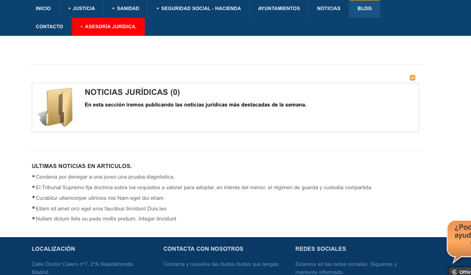

No me cuadra la configuración del elemento de menú "BLOG" que has enviado con lo que se carga al pulsar sobre él en la web, es decir, el siguiente enlace:
Sin embargo parece que está cargando un elemento de menú de tipo categoría blog, es decir, artículos de la propia web. Tendrías que revisar si realmente tienes la configuración que has enviado en la captura de pantalla.
Respecto al tema de los módulos tienes que tener en cuenta que si tienes más módulos activados y no están asociados con este elemento de menú se debe a que estos estarán asociados con otros elementos de menú pero no con este. Un módulo se puede configurar para que se muestre en toda la página o solo en parte de ella.

a mi tampoco me cuadra porque en teoría debería apuntar a Contenido solo visible a usuarios registrados la cnfiguración es tal cual está en el pantallazo, tendrá que haber alguna cosa que se me escapa, podrías revisarlo?
gracias

respecto a los módulos, los del pantallazo son los que teóricamente están designados para ese elemento, no los activados en otros elementos, por eso lo he mandado , porque no corresponde lo configurado con lo que se ve en la web.Tendrías alguna sugerencia? gracias

Gracias. He vuelto a crear el item de menu BLOG tipo URL embebida pero no responde a la configuración. Sigue apareciendo como categoría. Podrían comprobarlo por favor par identificar por qué no responde joomla a la configuración? gracias
