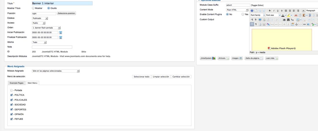

A ver si consigo explicarme. en la pagina http://www.diarioee.com/portal utilizo joomla 2.5 y la plantilla tribune de xtc
en la portada si haces click en cualquiera de los articulos de arriba por ejemplo este
http://eldiarioee.com/portada/index.php/component/k2/item/170-6-policial

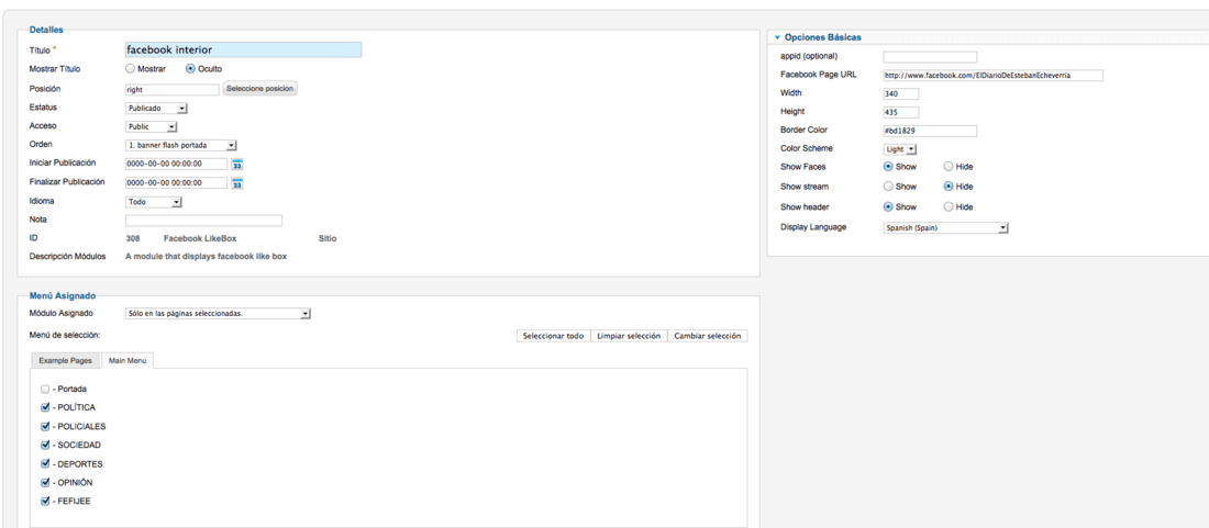

muestra el item sin la columna right por ejemplo el modulo de facebook y un banner aestan activados para mostrarlos en todo menos en portada (capturas)
sin ambargo si haces click en las noticias de los modulos de mas abajo por ejemplo en el US News en el item
http://eldiarioee.com/portada/index.php/politica/item/147-depeche-mode-to-kick-off-tour-in-us
o cualquier otro, si que se muestra el item con la correspondinete columna right, que es lo que quiero tambien con los items de la parte superior de la web, vamos que el rgight aparezca siempre menos en la portada... y tras mirar todo lo que se me ha ocurrido no lo consigo.

Hola Hector
Debes crear un itém de menú que agrupe a la categoría que corresponde ese artículo, es decir, todos tus artículos deben tener asociado algún ítem de menú, ya que al no tener asociado ningún ítem entonces se mostrará como si fuera parte del inicio.
Bien efectivamente no estaban vinculadas las categorias a cada item del menu. ahora lo único que queda descuadrado es la imagen de fetured
