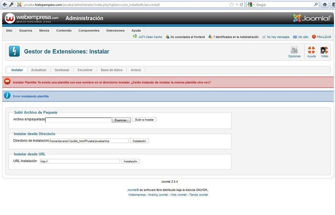

Davis
Respuestas: 407
Buenas Pablo trato de instalarlo de esa forma tambien pero me da un error que ya existe esa plantilla instalada, captura

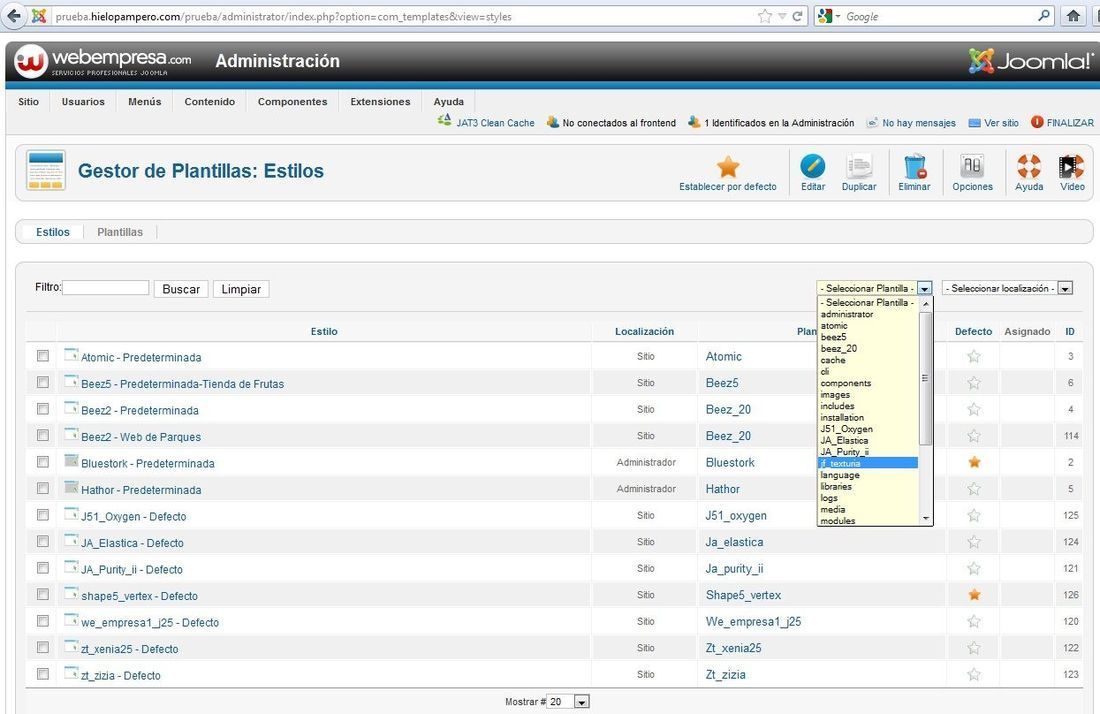

el problema que tengo es que no me aparece en el gestor de plantillas captura

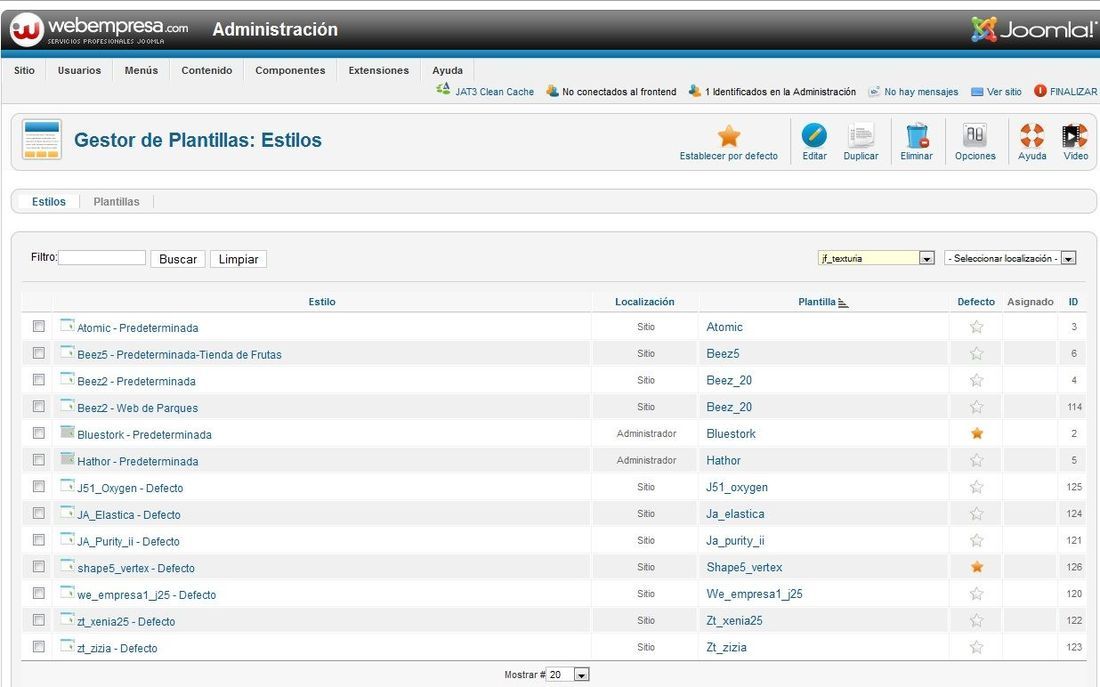

pero cuando despliego la casilla Seleccionar Plantilla si aparece en la lista captura

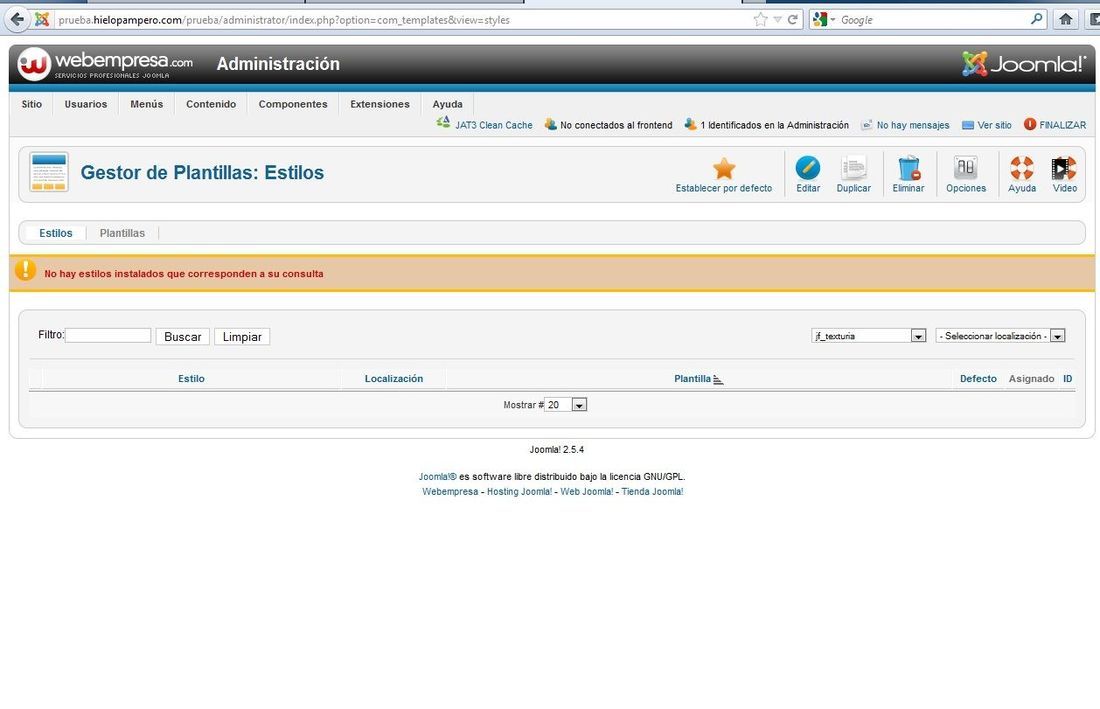

y cuando la selecciono me da el siguiente error captura
Por favor le agradeceria me pudiesen ayudar con esta situacion, para poder iniciar la modificacion de la plantilla gracias.

HOla Davis
Prueba buscando desde el tab de Gestionar de la pantalla de instalación, ubica la plantilla y luego desinstala completamente.
Luego intenta instalarla nuevamente.

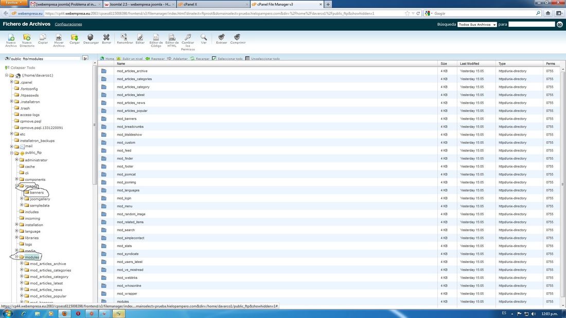

Buenas Johnny ya los archivos los habia descargado desde ese link, pero no se como hacer para subir los modulos, plugins e imgenes mediante el gestor de extensiones, porque los tengo en carpetas, por otro lado si me aparecen todos instalados desde el administrador de archivos en cPanel en el directorio Publico FTP Root (public_ftp) prueba.hielopampero.com,
pero no se porque no los puedo ver cuando acceso al gestor de modulos en el panel de control
Por favor serias tan amable de ayudarme muchas gracias.
