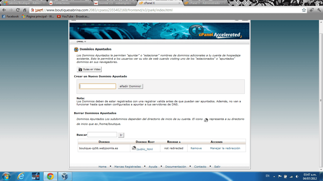

Indícanos si estás usando un dominio adicional o subdominio o si estás usando tu Joomla en el dominio principal de tu cPanel..

como visualizo lo que me dices de "configuración global de tu Joomla, en los parámetros de SEO" donde lo localizo.??
y lo del dominio te adjunto la imagen 1.png haber si te entendi, lo trabajo en el principal

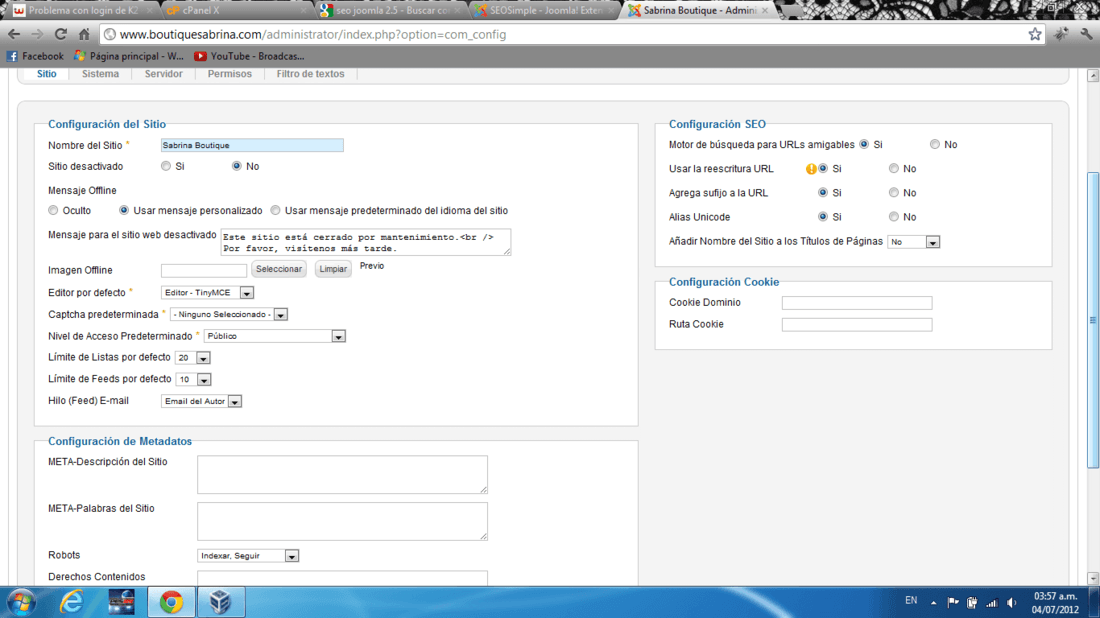

Respuestas: 27
esta es la configuracion de mi joomla, estaban en no los parametros de seo!!
Respondido : 04/07/2012 9:58 am
Veo en la captura que has enviado de la configuración global de tu Joomla que ahora todos los parámetros de las urls amigables están en Sí. Comprueba a ahora si te funcione el logout del K2.
De no ser así, vuelve a la configuración global y desactiva el primer parámetro Motor de búsqueda para URLs amigables. De esta forma las urls amigables tendrían que dejar de aparecer, a menos que hayas instalado algún componente de SEO, cosa que no te recomiendo. Tras este cambios, tendrías que probar a volver a cerrar la sesión del K2 para ver si el problema se arregla con esto.

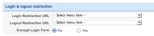

Hola David
Revisa la configuración de tu módulo de k2, veo por ejemplo en tu pantalla incial que esta redireccionando a un artículo al hacer logout, desde el gestor de módulos, ubica el módulo de login, luego en la configuración asegúrate de que no tengas nada configurado en las redirecciones, tal como se muestra en la pantalla adjunta.

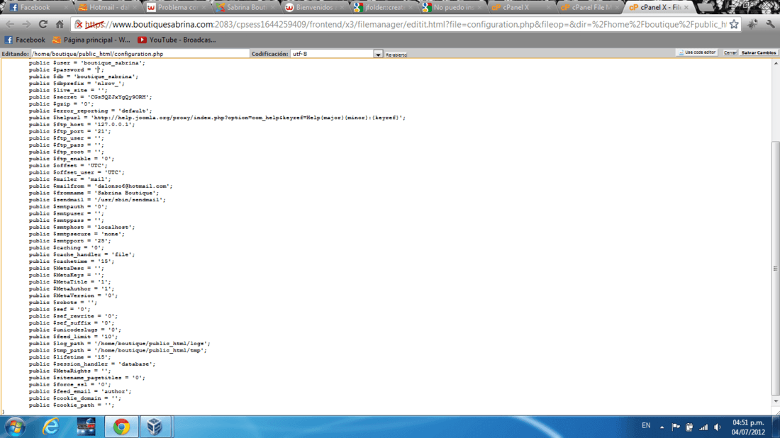

Hola David,
Seria importante que nos envíes una captura del contenido del fichero configuration.php no de los ficheros de Joomla en general. Solo adjunta esas dos variables ya que mostrar los demás parámetros puede significar una vulnerabilidad de seguridad para tu web.
Respondido : 04/07/2012 10:50 pm

Respuestas: 27
perdon este es el archivo
Respondido : 04/07/2012 10:54 pm
