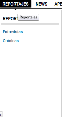

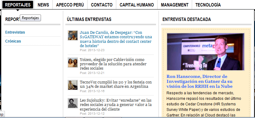

Instalé joomfish en mi sitio, que está desarrollado en TELINE V, el problema es que se desconfigura el clásico menú de esta plantilla, quitándole por completo la parte derecha (donde está la imagen) y dejando sólo los ítems del menú ¿Cómo podría solucionarlo? Eliminé joomfish y el menú volvió a la normalidad.

Primeramente te envío las capturas solicitadas. Tomando como referencia la sección reportajes, puedes ver la parte de éste ( y las otras secciones) que desaparecen al instalar joomfish.
En cuanto a tu recomendación, no poseo tal módulo ya que no soy nativa de este hosting. ¿Podría adquirirlo de alguna manera?

Realice una prueba instalando Joomfish en dicho Pack y no me desaparece nada, tendrias que instalarlo para revisarlo previa copia de seguridad con Akeeba Backup.

Johnny, dónde realizaste la prueba? Sigo los pasos que me indicas y las imágenes del menú desaparecen. Por favor, te pido a tí o a otra persona que me brinde ayuda concreta con respecto a este tema. Evidentemente el componente debe estar entrando en conflicto con algún parámetro de la programación de dicho menú, y por eso el error. Que lo repite en todos sus ítems con excepción del primero: home (donde se puede ver el menú y sub-menú completos)

Entiendo por lo que comentas que el problema que tienes es que desaparece el icono de la casa que se muestra en el menú principal y que sirve para ir a la página de inicio. Actualmente veo en tu web que sí se muestra el icono, aunque supongo que eso se debe a que tienes algo del Joomfish desactivado. Tendrías que dejarlo activado para que podamos revisar en el código si hay algo que está desapareciendo.
Entiendo también que con el idioma por defecto no estás realizando ninguna traducción desde el Joomfish y que esto lo limitas a la traducción de los idiomas adicionales.
