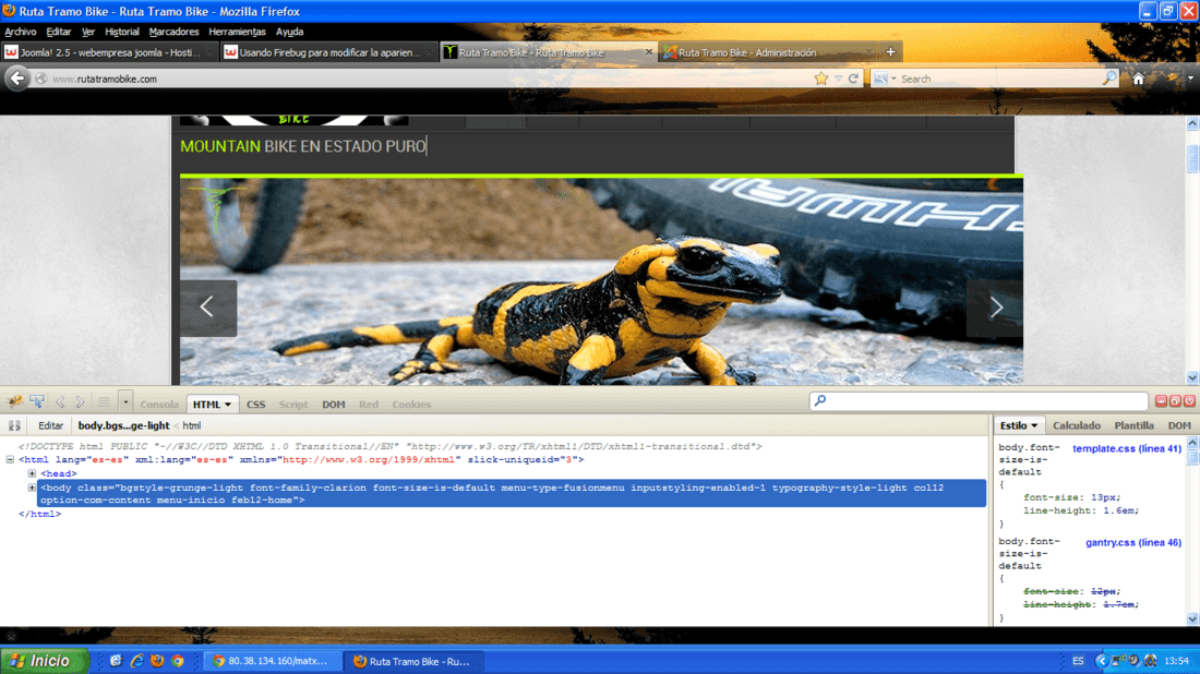

En el siguiente artículo del Blog de Webempresa se explica el uso de Firebug, herramienta destinada a localizar cadenas de código, estilos, etc., desde tu navegador:
Fifebug Firefox:

Me he descargado el firebug, pero sinceramente, incluso con el video del enlace ignoro como solventar el problema.

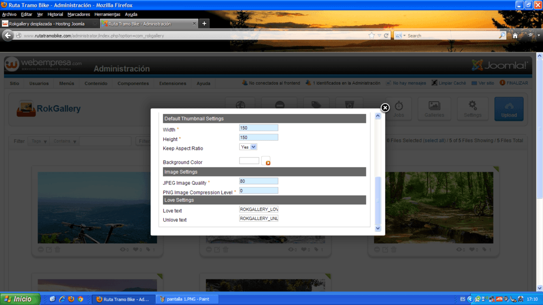

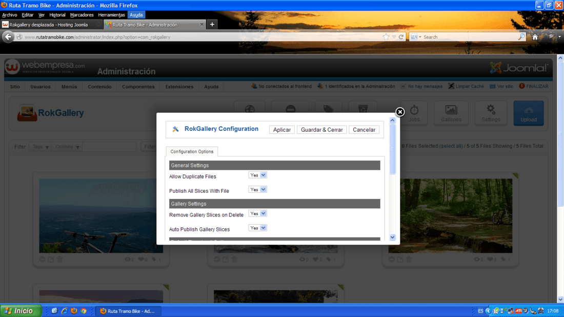

te adjunto en dos archivos la configuracion del rokgallery
Respondido : 24/08/2012 3:13 pm

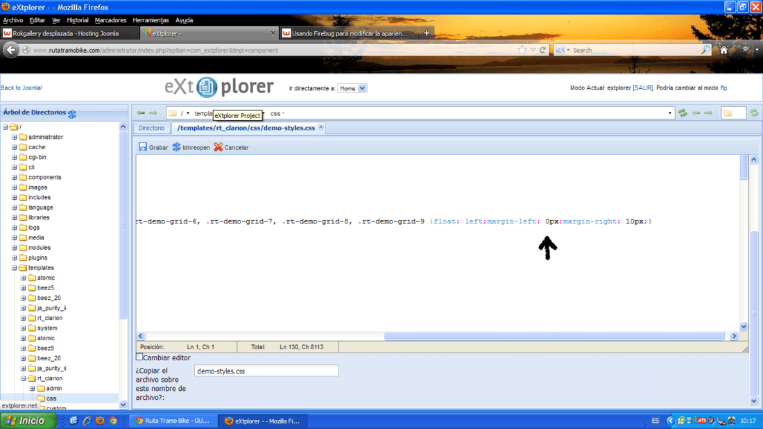

Veo que el código CSS aplicado no es el que se viene por defecto en la plantilla. Tendrás que editar el archivo templates/rt_clarion/css/demo-styles.css y cambiar la línea 14:
.feb12-home #rt-showcase .rokgallery-wrapper {margin-left: 0px !important;}
por lo siguiente:
.feb12-home #rt-showcase .rokgallery-wrapper {margin-left: -10px !important;}
Respondido : 24/08/2012 3:26 pm
Respuestas: 110
Hola Pablo,
He corregido la linea colocando -10 px como me señalas pero solo se ha colocado bien la galeria de imagenes en la página de inicio. Las otras paginas de la web siguen estando un poco desplazadas.
Debo de corregir algún otro?
Respondido : 24/08/2012 11:56 pm

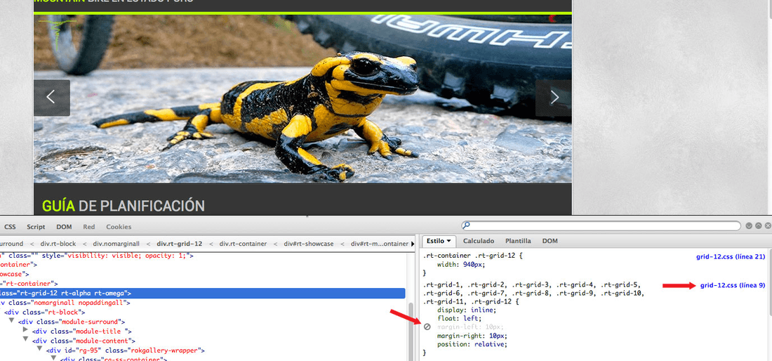

Hola zysqozysqocheta,
Puedes verificar modificando la linea que te adjunto en captura:
Respondido : 25/08/2012 2:25 am

Lo he cambiado directamente con el extplorer como se puede ver en la pantalla adjunta.
¿Es suficiente asi? Por que no se visualizan el cambio en el front end.

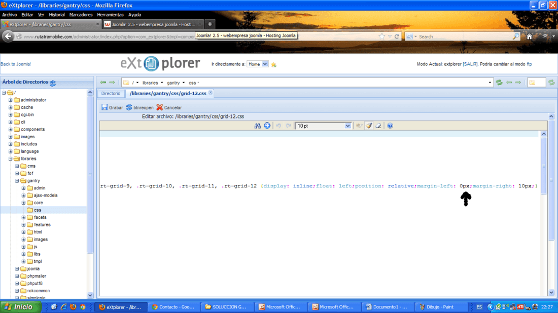

Estas realizando la modificación en un fichero incorrecto, en la captura que te envié en una flecha con rojo te indica el nombre del fichero en este caso grid-12.css con la linea de código a modificar. Si pasas el mouse sobre dicho nombre te indicará la ruta donde se encuentra este archivo. En la otra flecha te indica el estilo CSS a cambiar.

Ya he dado con los archivos que me indicabas para modificarlos. Y una vez limpiada la cache ya se han cuadrado las paginas de la web.

Sin que yo modifique el archivo “grid-12.css”, la galería de imágenes vuelve a descentrarse. Entonces realizando los pasos a través de la siguiente ruta (libraries/gantry/css/grid-12.css) veo que por si solo se ha modificado el parámetro margin-left: 10 px., cuando yo lo tenía a 0 px.
Rogaría la ayuda para conseguir que no se modifique ese valor y así evitar que se desplace la galería de imágenes cuando menos me lo espero.
Adjunto pantalla explorer con los parámetros para verse bien. El número que señalo es el que se cambia solo, colocandose a 10 px
