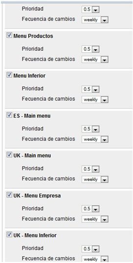

Estoy implementando una web en Joomla 2.5 con multiidioma (ES y EN) y me surge una duda relacionada con el sitemap.
Actualmente tengo creado solo 1 sitemap donde están seleccionados tanto los menús en ESP como los de EN. Si ven el sitemap publicado en la web ( http://www.plimfers.es/es/mapa-web) verán que hay apartados o artículos duplicados. No sé si esto sucede por tener la estructura de la web de la siguiente manera:
La estructura de la web se basa en un menú situado en la parte superior de la pagina que apunta a otros menús situados en la parte left de la web.
Entonces mi pregunta es la siguiente:
1.- El sitemap que tengo publicado es correcto?
2.- Tengo que crear 1 sitemap para cada idioma seleccionado los menús correspondientes a este idioma? En este caso, tengo que pasarle a google 2 sitempas en lugar de uno?
Adjunto fotos de los menus creados y de los menus de Xmap tal y como los tengo seleccionados.

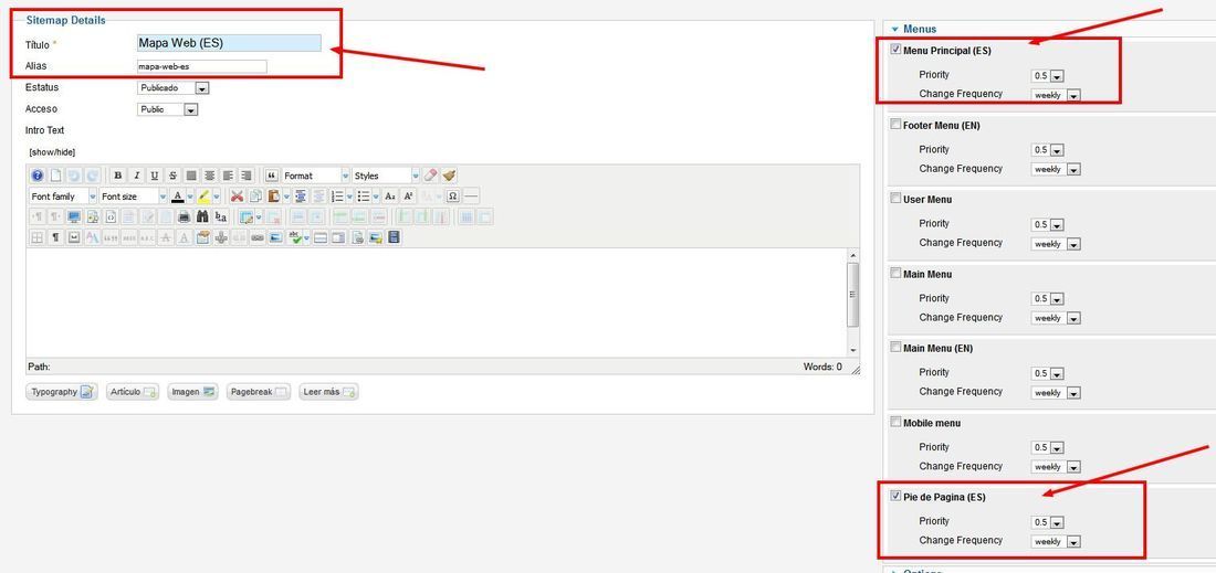

Hola Ricard, tienes que crear distintos sitemaps para cada idioma para evitar que se mezclen los idiomas... al tener 2 sitemaps, la URL del sitemap es diferente y has de pasárselos a google los dos para que indexe los contenidos en todos los idiomas..

Ok, esto queda claro y ya tengo 2 sitemaps creados y publicados.
Si te fijas en el sitemap tanto en ES como en EN tengo cosas repetidas (palmako - Joy line).
Esto supongo que será por tener el menú de la parte superior como Alias Elemento de Menú. Si lo dejo tal y como esta es correcto? o el problema reside en que tengo la estructura de los menús creada de forma incorrecta¿?
En caso de estar mal, como podría modificarlo? tengo que substituir los Alias Elemento menú por Url Externas o que tendría que hacer?

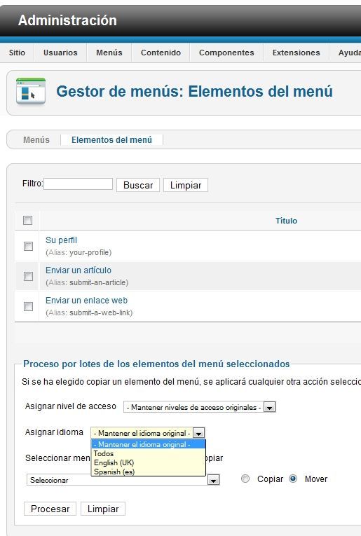

Hola Ricard:
Has asignado a los menús los idiomas?
Si entras al menú, donde está la lista de items, verás al pie una sección para hacer procesos por lotes.
Deberás tener 1 menú para cada idioma y los items de menú deberán estar asignados a cada uno.
ResponderCitar

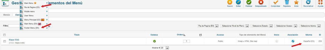

Si que he asignado los menús a los idiomas correspondientes.

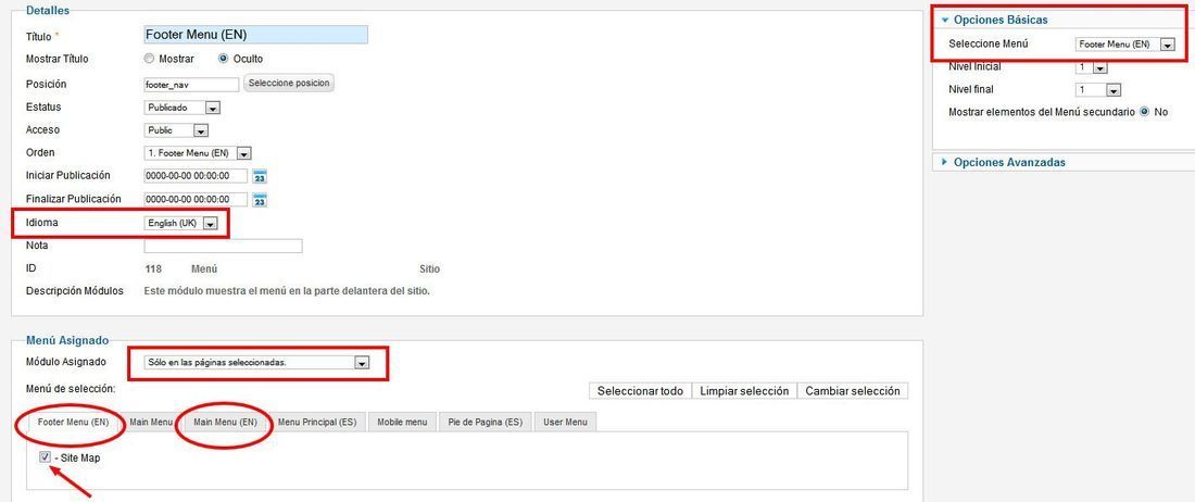

Miembro Moderator
Hola Ricard,
Te voy a explicar rápidamente como debería estar configurado el sitemap por medio de Xmap:
1) Tiene que estar en cada menú, con su respectivo idioma creado dicho Sitemap.
2) Dentro del componente de la misma manera, debes tener creado mapas de sitio para el respectivo idioma.
3) En la configuración del componente solamente debe estar seleccionado el sitemap para dicho idioma.
4) En el gestor de módulos, debes mostrar en que posición mostrarás el mapa del sitio en los diferentes idiomas.
5) Dentro del gestor de módulos debes asignar los menús que están en dicho idioma.
ResponderCitar

Agradezco el tiempo que te has tomado para realizar esta explicación, pero en mi caso todo esto lo tenía hecho ya que seguí el videotutorial que se hacía referencia en el post anterior.
Esto lo podías haber visto entrando en la página web. Si entras en la web veras que los sitemaps son distintos y si pasas el ratón por encima veras que los links (todo y tener los mismos nombres) corresponden a idiomas distintos.
