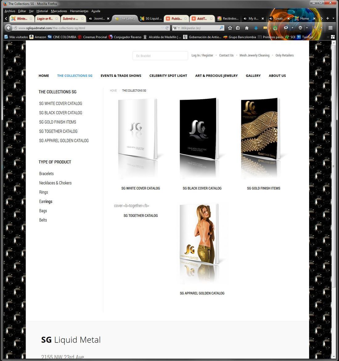

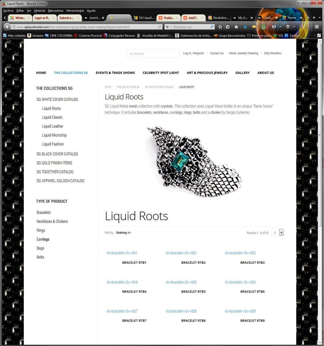

Hola a todos, sigo necesitando ayuda urgente con este error, ya actualice Joomla a la ultima versión (Joomla 2.5.27) y aun así sigue apareciendo el error de esta manera:
Vemos que hay logs de errores que podrían generar un error 500 en el servidor
[13-Oct-2014 01:40:16 UTC] PHP Fatal error: Uncaught exception 'InvalidArgumentException' with message 'Invalid URI detected.' in /home/sgliquid/public_html/libraries/joomla/environment/uri.php:194
Ademas no se si sea la manera en que se visualiza este error, pero si un usuario accede al frontend logueandose e intenta navegar los productos de VirtueMart el sitio se desconfigura y se ve como en la imagen que adjunto a continuación, donde no se pueden apreciar todas las imagenes y menos navegarlas. Y si se da otro click en cualquier enlace la pagina queda en blanco. Ademas el logo del sitio se desaparece.
Ayuda POR FAVOR!!! ya no se que mas hacer......

Sobre lo ultimo que comentas, parece que sea otro tema diferente, en caso de haber un fatal error solo verías una pantalla en blanco, y una una página descuadrada, esto último debe ser un tema diferente y te recomiendo que abras un nuevo hilo para tratarlo y no mezclar temas y hacer que el hilo sea más complicado de atender.

Hola David,.....si veo la pantalla en blanco, pero solo cuando se navega el sitio accediendo como usuario registrado, al primer click en el link que lleva a los productos de VirtueMart sale como en las imagenes que adjunte arriba y al segundo click todo se queda en blanco,.......que hago?
