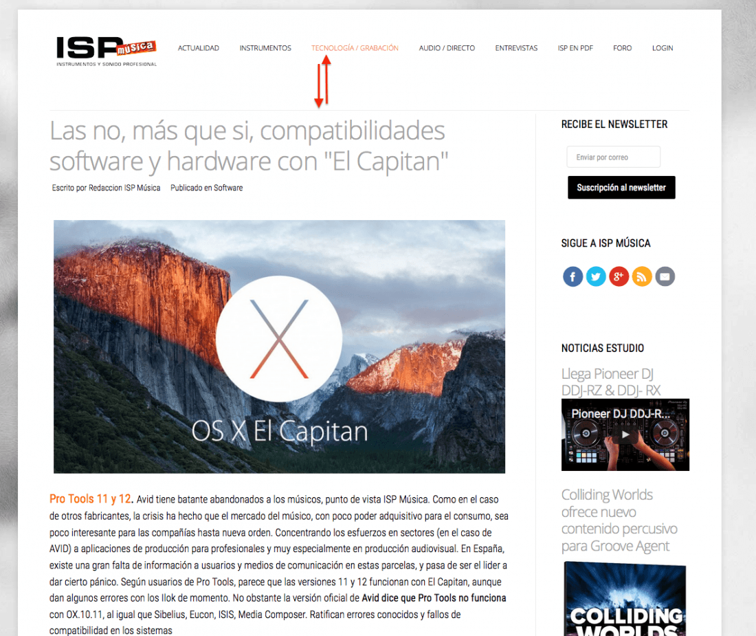

Aunque lo he hecho otras veces, llevo probando toda la tarde y no lo consigo. Lo que quiero es subir el texto (es decir todo el bloque de contenidos etc.) un poco más pegado al menú y logo... de arriba. Pero no encuentro el parámetro para hacerlo en menu.css
¿Sabéis cómo puedo subirlo?

Hola Luis,
Adjunto captura para documentar lo que digo. Hoy voy a probar a volver a meter el slide de Gavic pro, debajo del menú y logo. Llevamos un par de semanas trabajando en la óptima visualización en dispositivos móviles, y este parámetro que comento a veces nos va bien para terminar de ajustar la visualización.
Lo que busco es la línea del menu.css (supongo que está ahi) que controla eso. Otras veces lo he cambiado, pero ahora no lo encuentro (ni con firebug).
Adjunto captura.
El problema al parecer es la altura de tu logo que tiene un espacio vacío en la parte inferior, tendrías que usar un programa edición de imágenes y quitar este espacio y dejar una altura más reducida
Hola Jhon,
Muchas gracias, ciertament el logo se puede reducir. Lo hemos hecho, pero aún así queda abajo por el márgen que os preguntábamos anteriormente. Existe un parámetro en menú que lo sube, pero no sabemos cuál, y eso es lo que preguntábamos.
Un saludo y gracias
El acomodar el alto del logo sólo es el primer paso ya que de otro modo sería complicado hacerlo todo por CSS
Ahora veo que algunos elementos tienen una altura fija, habria que reducir algunos parámetros, ubica el archivo :
/templates/gk_storebox/css/style1.css
Al final agrega el siguiente código :
#gkLogo{ height:50px; } #gkMainMenu{ margin-top:-50px!important; }
