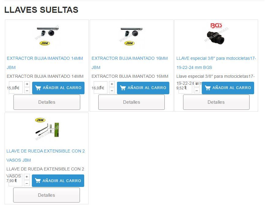

Buenos días, estoy haciendo el cambio de plantilla, Utilizo "Anthe"
Los precios del producto se muestras muy raros. ¿Qué debo cambiar? tengo instalada tangien la plantilla http://suminca.es/anthe/ para ver como están configuradas las cosas en la plantilla modelo.
Os mando captura de pantalla para que veáis cómo se ven los productos y sus precios

ES como si los overrides de la plantilla para virtuemart no funcionaran en tu clon

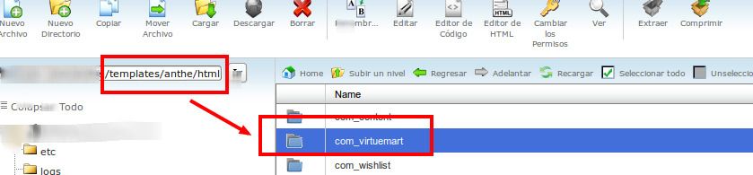

Revisa si dentro de tu plantilla tienes una carpeta html con overrides para virtuemart, puedes copiarte desde la otra instalación en donde se ve bien todo lo que haya dentro de html
/template/anthe/html

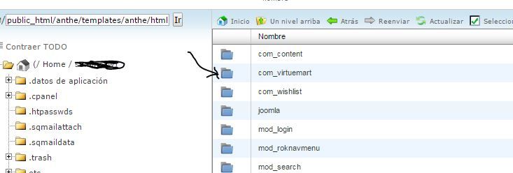

Buenas noches, me vas a perdonar pero no encuentro overrides dentro de html, mándame una captura para ver donde está,
Hola José Luis,
Sí, la carpeta de la captura que nos pasas es la correcta. Lo que tendrías que hacer es, como te ha indicado Jhon copiar la carpeta /template/anthe/html/com_virtuemart de la web donde se visualiza bien a la carpeta /template/anthe/html/ de la instalación de la web que no se ve bien. Si en la web de destino ya existe la carpeta /template/anthe/html/com_virtuemart puedes renombrarla antes a /template/anthe/html/com_virtuemart_OFF o eliminarla para que te permita luego copiar la de la instalación que funciona bien.
