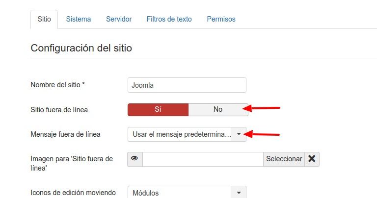

No sé a qué te refieres con habilitar el mantenimiento
Lo que te queria decir jhon es que pusioeras la web en mantenimiento mientras realizas la actualización para que los usuarios cuando accedan no se encuentre con errores.
.- accede Sistema -> Configuración Global
.- En la pestaña " Sitio fuera de línea " selecciona " Si "
Esto mostrara un mensaje indicando que la web se encuentra en mantenimiento

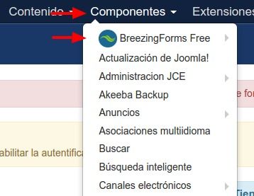

¿Me puedes decir cómo puedo identificarlas?
si despliegas Componentes te mostrara todos los componentes que tienes instalados:
Para los plugins, accede Extensiones -> Plugins y los modulos lo mismo Extensiones -> Modulos

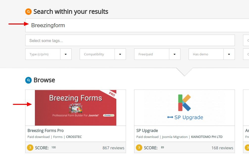

pero no sé cómo tengo que buscar (qué nombre poner, cómo se busca si es compatible, etc)
Por ejemplo puede que uses Breezingform para el formulario de contacto.
.- accede a Joomla! Extensions Director y en el buscador añades el nombre de la extensión que quieres buscar, en este caso " Breezingform "
Una vez localizado si accedes veras las caracteristicas y la compatibilidad.
